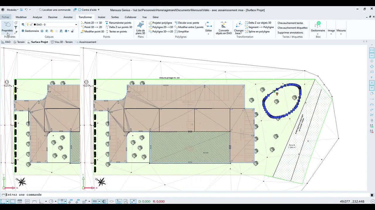

Méthode pas à pas pour la création d’un bassin de rétention à l’aide du logiciel Mensura
La vidéo YouTube « Mensura 10 - Modélisation d’un bassin de rétention » présente une méthode pas à pas pour la création d’un bassin de rétention à l’aide du logiciel Mensura. Le processus commence par le traçage d’une polyligne 2D pour définir les contours du bassin, en s’assurant qu’elle est fermée et qu’elle peut être lissée. Ensuite, cette polyligne 2D est transformée en une polyligne 3D en lui attribuant une altitude constante, représentant le fond du bassin. Les étapes suivantes impliquent le calcul du bassin en spécifiant le volume recherché, les pentes des talus et une hauteur de sécurité. Enfin, le logiciel calcule et affiche le bassin modelisé en 3D, permettant même de visualiser les déblais et remblais ou de réaliser des coupes pour analyser l’intégration du bassin dans le projet.
