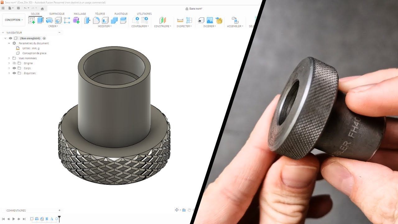

Modéliser facilement un MOLETAGE en 3D sur FUSION
Cette vidéo pédagogique détaille la méthode pour modéliser une pièce mécanique cylindrique à l’aide du logiciel Fusion®. Le tutoriel commence par la création d’une esquisse profilée et l’application de contraintes géométriques pour réaliser une révolution 3D précise. L’élément central de la démonstration explique comment concevoir un moletage personnalisé en utilisant l’outil spire, faute de fonction automatisée dans le programme. L’auteur complète ensuite le relief en appliquant des symétries miroirs et des réseaux circulaires pour répéter le motif sur toute la surface. Enfin, l’ajout de chanfreins finalise l’objet, tout en offrant aux spectateurs un plan technique pour s’exercer en autonomie.
