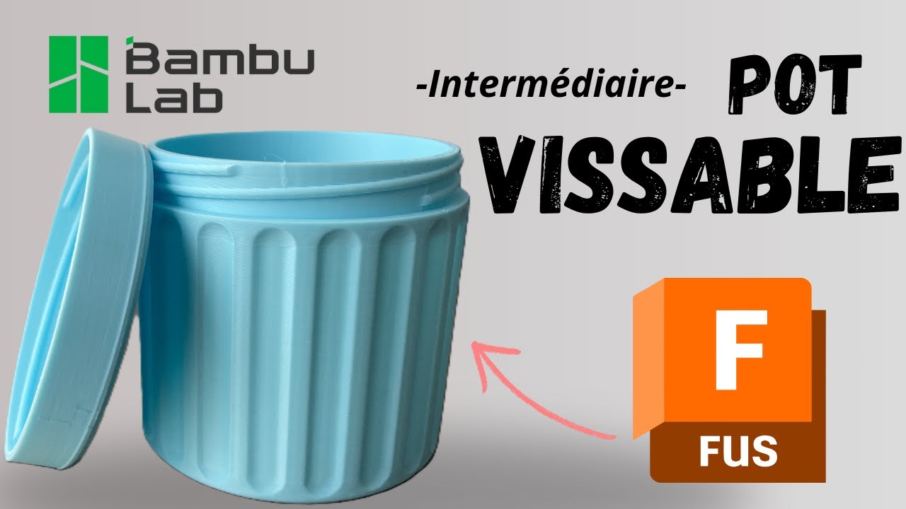

MODELISER + IMPRIMER en 3D un POT à COUVERCLE VISSABLE avec FUSION
Vidéo YouTube de la chaîne « Antho Design, » qui présente un tutoriel pour modéliser et imprimer en 3D un pot avec un couvercle vissable à l’aide du logiciel Fusion 360® . Le créateur, Antho, explique pas à pas la construction de la base et du couvercle, en insistant sur l’utilisation d’outils clés tels que l’extrusion , la coque (shell) , le plan de décalage (offset) , le filetage (spear) , et le réseau circulaire . Une partie importante du processus est consacrée à la création des filetages fonctionnels et des chanfreins pour assurer l’imprimabilité en 3D, notamment la gestion des angles. Enfin, il montre comment ajouter des gravures pour styliser le pot avant d’exporter le modèle pour la découpe dans le logiciel Bambu Studio en vue de l’impression.
Un bon petit tuto simple bien fait et clair comme on les aime :wink:
