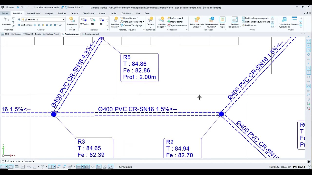

La vidéo « Mensura 8 - Modification d’un réseau d’assainissement » présente une démonstration logicielle sur la modification d’un réseau d’assainissement. L’objectif est de montrer comment ajuster des paramètres tels que la pente des collecteurs et la profondeur des regards, ainsi que la personnalisation d’éléments comme l’ajout d’une grille spécifique ou d’une hauteur de décantation. Le tutoriel met en évidence l’importance de tracer un profil en long pour identifier les problèmes de conception et optimiser le réseau pour la cohérence. Il explique comment le logiciel recalcule automatiquement les profondeurs après un changement de pente, et comment gérer la base de données pour ajouter de nouveaux composants. Enfin, la vidéo montre la rotation des grilles pour un alignement visuel plus précis.
