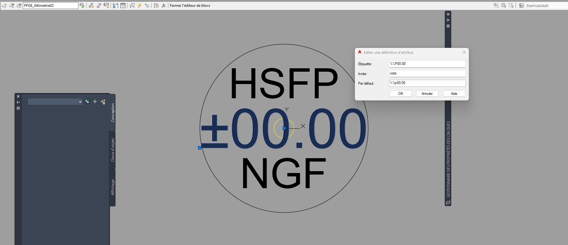

La société dans laquelle je travaille utilise depuis bien longtemps un bloc avec attributs, renseigné à la main.
Il s’agit d’un bloc dans lequel nous venons renseigner l’altimétrie NGF ou local du projet ainsi que la hauteur sous plafond ou faux-plafond de la pièce dans laquelle il est placé.

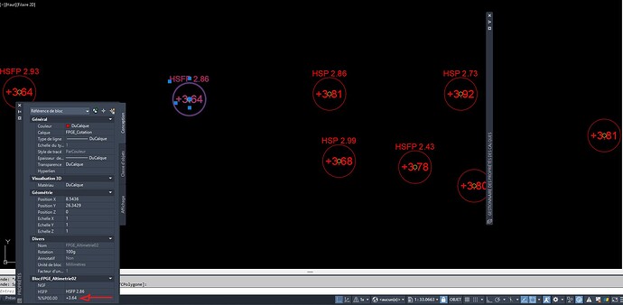

Il arrive assez souvent que nous devons modifier, à la main, l’altimétrie locale du projet (les archis nous pressent pour avoir leurs plans avant même que le technicien topo intervienne …) en altimétrie NGF.
Cependant, c’est source d’erreur et très long à faire (et vous vous en doutez une fois que le technicien intervient pour nous apporter une altimétrie il faut que l’intégralité des plans soient modifiés vitesse grand V).
Est-il possible d’indiquer un delta à appliquer auxdits blocs afin de modifier la valeur de l’attribut concerné en conséquence ? (Lisp ou natif ?) Dans mon esprit un pop-up apparaît, on y renseigne la valeur 118.25 et la valeur d’attribut concerné de l’ensemble des blocs du dessin augmente de cette valeur ?
Je vous ai joint un fichier dwg avec quelques blocs ainsi que quelques captures d’écrans.
