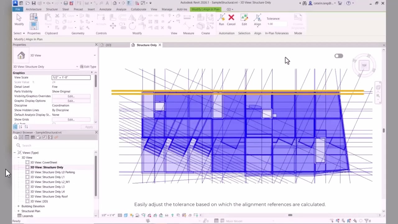

Les améliorations structurelles dans Revit® 2026.1 se concentrent sur des modèles plus intelligents et connectés pour accélérer le cycle de conception à l’analyse. L’automatisation des combinaisons de charges basée sur les codes de conception disponibles centralise et enrichit les données du modèle BIM pour une utilisation avec plusieurs outils d’analyse et de conception. La présélection rapide des objets du modèle physique structurel pour l’automatisation analytique, avec des paramètres personnalisables, accélère la configuration des modèles analytiques. La visualisation des plans d’alignement permet de prévisualiser l’alignement des grilles et des références détectées avant de s’engager dans l’automatisation. De plus, la possibilité de retourner la direction des armatures, y compris les crochets et les coudes, d’un seul clic ou via un menu contextuel, simplifie le processus de détaillage du béton armé.
