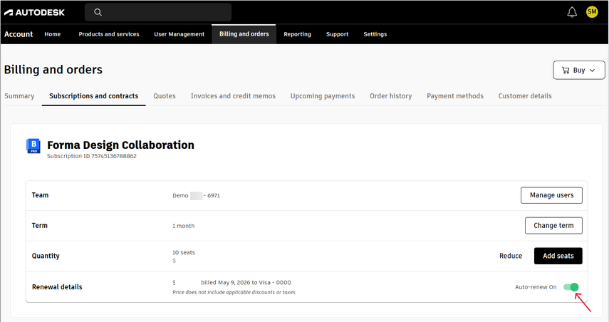

2. Le Renouvellement Automatique : Un Pilotage par « Toggle »
Dans une optique de continuité de service et de réduction des risques opérationnels, Autodesk configure par défaut le mode « auto-renew » sur les nouveaux abonnements. Cette approche garantit qu’aucun flux de travail critique n’est interrompu par une expiration accidentelle, protégeant ainsi l’intégrité de la production.
Cependant, pour les gestionnaires souhaitant une agilité contractuelle accrue, le nouveau bouton de bascule (toggle) permet de basculer instantanément en gestion manuelle. L’impact stratégique est le suivant : l’abonnement demeure actif et les droits d’accès sont maintenus jusqu’au terme de la période engagée, mais l’engagement financier futur est suspendu. Cette flexibilité permet une gestion individualisée ou groupée (bulk) des abonnements, selon l’éligibilité, offrant une granularité précieuse pour les parcs de licences hétérogènes.
Malgré le passage en mode manuel, le système assure la continuité de la vigilance via des notifications de rappel standard. Une fois le renouvellement automatique désactivé, l’administrateur dispose de trois leviers pour régulariser sa situation avant l’échéance :
