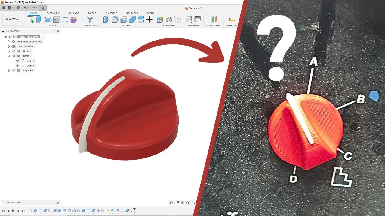

On me donne cette pièce à reproduire... Et ça ne se passe pas comme prévu !
La source décrit un tutoriel détaillé sur l’utilisation du logiciel de modélisation 3D Fusion® pour reproduire un bouton sélecteur endommagé provenant d’un poste à souder. Le processus inclut la prise de mesures initiales, la création d’esquisses avec diverses formes et dimensions, et l’application de fonctions comme l’extrusion, les congés, la dépouille, et le balayage. Le document explique également comment gérer plusieurs corps pour l’impression en deux couleurs et comment corriger un problème d’alignement par rotation. En résumé, il s’agit d’un guide pratique pour la modélisation et la préparation à l’impression 3D d’une pièce.
