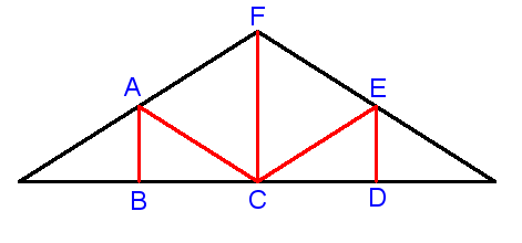

Regardez bien le dessin AutoCAD® ci-dessous:
Combien de commandes LIGNE vous faudrait-il, au minimum, lancer, pour dessiner les cinq lignes rouges en utilisant les accrochages aux objets?
Deux lignes rouges ne peuvent pas se superposer. Seule la commande LIGNE et les modes d’accrochage peuvent être utilisés.

S’il faut utiliser le moins de fois la commande, LIGNE, je lance ladite commande, une seule fois, puis je relierai les points, B, A, C, F. Puis je lance la commande, MIROIR, je sélectionne les lignes, BA et AC, puis spécifie la ligne de symétrie, CF.
Mais on pourrait aussi lancer la commande ligne, deux fois.
Une première fois pour relier les points B, A, C, E, D, puis une deuxième fois pour relier les points, C, F.
Oui mais en utilisant seulement la commande LIGNE ?
Une solution proposée en 2003 sur CADxp:
Une des deux réponses au problème présente un intérêt particulier, c’est la solution:
BACED, puis CF
Vous lancez la commande LIGNE, puis vous spécifiez un accrochage PERpendiculaire avant de cliquer le premier point. Vous cliquez alors n’importe où sur la base du triangle noir. Ce mode d’accrochage s’appelle une perpendiculaire différée. Il ne reste plus qu’à cliquer les points ACED avec des accrochages classiques (non différés). Puis à lancer la deuxième commande LIGNE et cliquer les points CF avec des accrochages classiques.
