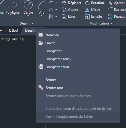

Salut,
Si non, en deux clic :
Clic droit sur l’onglet du fichier (la où sont tous les fichiers ouvert, à coté de « Début »)
Puis « Ouvrir l’emplacement du fichier »
