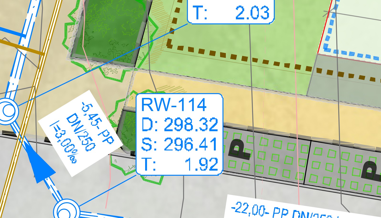

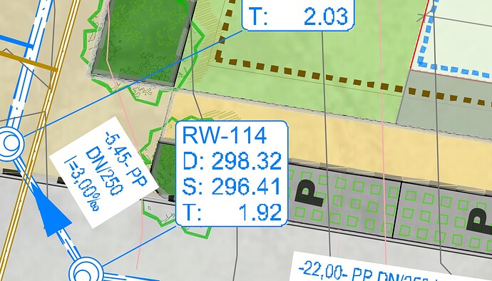

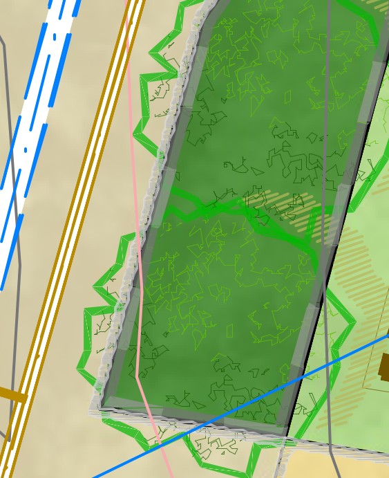

J’utilise AutoCAD® avec Covadis® et, lorsque je crée un fichier PDF puis que je zoome, l’affichage devient anormal.
Les fichiers apparaissent déformés ( les bordures autour des bacs, les étiquettes …), comme sur les images jointes.
Est-ce que quelqu’un aurait une solution ou saurait d’où vient le problème ?

Bonjour, j’ai souvent des problemes d’affichage sur des PDF ou des images liés à la valeur des coordonnées, quand on est dans un systeme legal francais, lambert, CC car ces valeurs sont trop élevées, dans ce cas je déplace mon dessin proche de l’origine pour dessiner puis je le remets dans ses coordonnées, ca regle souvent les « sauts » d’images.
