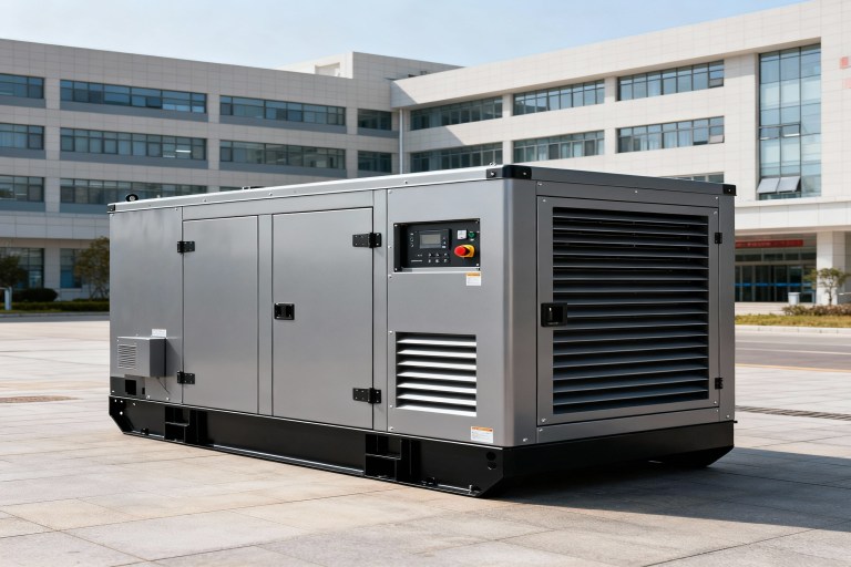

Le groupe électrogène se compose d’un moteur thermique, d’un générateur et d’un châssis avec des accessoires tels que la batterie et le système de préchauffage pour un démarrage rapide en 10-15 secondes, crucial pour les hôpitaux et les installations critiques.
Le délai de démarrage de 10 secondes est normatif et considéré comme rapide pour assurer une alimentation continue des équipements de sécurité tels que le désenfumage, l’éclairage de secours, les ascenseurs et les systèmes d’extinction automatique.
Les groupes électrogènes sont obligatoires dans certains bâtiments publics, immeubles de grande hauteur, hôpitaux, centres de données et sites événementiels pour l’alimentation de secours.
La commutation automatique entre le réseau électrique principal et le groupe électrogène de secours est assurée par un commutateur de transfert de source qui détecte la perte de puissance et commute une fois qu’une puissance stable de 400V/50Hz est produite.
Les gaz d’échappement sont évacués par une cheminée équipée d’un silencieux et d’une isolation en laine de roche pour réduire le bruit, avec des contraintes réglementaires sur la hauteur de la cheminée et la vitesse d’éjection des gaz pour éviter la pollution locale.
L’alimentation en carburant comprend un réservoir principal (souvent 30 000L) alimentant un réservoir à usage quotidien (500L pour la réglementation ERP), offrant une autonomie d’environ 40 minutes ; le remplissage est automatisé.
Le système comprend une surveillance et un contrôle complets de la température, de la pression et des alarmes, avec un entretien régulier obligatoire et des programmes de test.
Les configurations comprennent des générateurs mobiles et conteneurisés pour les grandes unités, avec des considérations particulières en matière d’acoustique et de refroidissement.
L’évacuation de la chaleur et le contrôle des vibrations sont essentiels pour éviter tout impact sur le bâtiment et ses occupants.
