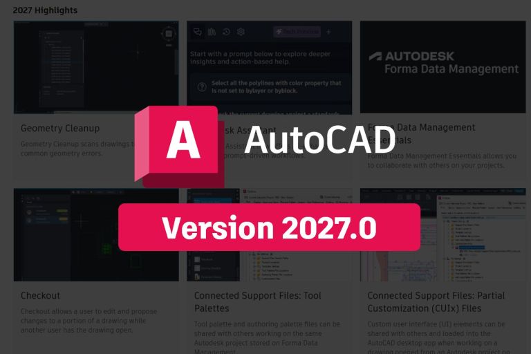

:sparkles: Rapport de Synthèse : Innovations et Orientations Stratégiques d’AutoCAD 2027
  1. Introduction et Vision Stratégique
Le lancement d’AutoCAD 2027 marque un changement de paradigme fondamental pour l’industrie AEC. En tant qu’analystes, nous observons une transition critique : AutoCAD n’est plus simplement un « outil de dessin » (Drafting Tool), mais devient un véritable environnement de gestion de données connecté au sein de l’écosystème cloud Autodesk Forma.
Cette mise à jour cible la réduction drastique des tâches manuelles à faible valeur ajoutée pour restaurer la fluidité du flux de travail. L’importance stratégique de cette version réside dans le passage d’outils réactifs à des assistants contextuels intelligents. Pour une entreprise d’architecture ou d’ingénierie, cela se traduit par une augmentation directe du ROI : moins de temps consacré à la correction d’erreurs triviales et plus de ressources allouées à la conception de haute précision. Cette transformation s’appuie sur un premier pilier technologique majeur : l’intelligence assistée.
  1. L’Assistant Autodesk : La Puissance du Langage Naturel et de la Conformité
L’Assistant Autodesk franchit une étape décisive en s’attaquant à la conformité aux normes, un processus historiquement manuel, tardif et source de frictions majeures. La grande innovation de cette version est l’intégration des requêtes en langage naturel (Natural Language Prompts). L’utilisateur peut désormais interroger le dessin — par exemple pour sélectionner des objets, identifier des blocs ou gérer des calques — simplement en tapant des instructions textuelles, transformant radicalement l’interface utilisateur.
Comparaison des Approches de Vérification des Normes
Caractéristique Méthode Traditionnelle (Manuelle) Approche AutoCAD 2027 (Assistée)
Interface Menus complexes et sélection manuelle. Requêtes en langage naturel et prédictions.
Rapidité Lente, inspection objet par objet. Instantanée via l’analyse contextuelle.
Moment d’intervention Tardive, générant des reprises coûteuses. Continue, tout au long de la conception.
Impact Équipe Source de frustration et d’erreurs humaines. Fiabilité accrue et livrables normalisés.
L’impact « So What ? » : La standardisation automatisée n’est pas qu’un gain de temps. C’est un levier de confiance contractuelle. En garantissant la cohérence des calques et des styles en amont, vous assurez que les données transmises aux collaborateurs en aval sont immédiatement exploitables, éliminant le « bruit » technique lors des phases de coordination.
  1. Excellence Opérationnelle : Nettoyage de Géométrie et Performance
AutoCAD 2027 introduit l’outil « Geometry Cleanup », conçu pour éradiquer les micro-erreurs de dessin qui brisent le flux créatif.
  • Analyse Technique : L’outil scanne le dessin selon des tolérances ajustables et identifie les espaces infimes ou les chevauchements. Les erreurs sont désormais groupées par type, permettant une gestion systémique.
  • Contrôle Utilisateur : Fidèle à la philosophie de l’expert, l’outil propose des corrections tout en laissant l’option « Keep as designed » (conserver tel quel), garantissant que l’intention de conception reste souveraine.
  • Note de Stratégie Collaborative : Un point de vigilance crucial pour les gestionnaires CAO est l’interaction avec le statut de l’objet. L’outil ne peut ni scanner ni corriger des objets extraits (checked out) par un autre utilisateur, afin d’éviter tout conflit de versioning dans les environnements partagés.
  • Performance des Onglets : Pour les projets d’envergure dépassant les 100 onglets de présentation (Layout tabs), la vitesse de commutation a été optimisée. Ce gain de quelques secondes, répété des centaines de fois par jour, maintient le « drafting flow » et prévient la déconcentration des équipes sous pression de délais.
  1. Immersion et Visualisation : Évolutions du Système Graphique (GSF)
Le moteur GSF (Graphics System Fabric) continue d’évoluer pour offrir une expérience immersive sans compromis sur la performance. L’ajout du style visuel « Réaliste » au mode « Fast Shaded » permet de visualiser les matériaux et l’éclairage en temps réel.
  • Fluidité de Navigation : Les opérations d’orbite, de panoramique et de zoom sont désormais totalement fluides, même sur des modèles 3D complexes ou des fichiers importés de Revit.
  • Expert Insight : Bien que le passage entre les styles ombragés soit quasi instantané, il est important de noter que la transition initiale de la 2D vers la 3D nécessite toujours un temps de chargement. Cette distinction est essentielle pour calibrer les attentes des utilisateurs lors des sessions de revue de projet.
  1. Écosystème Connecté : AutoCAD Web et le « Safe Space » de Forma
L’intégration de « Forma Data Management » centralise la gestion des problèmes (Issues) directement dans le fichier DWG, réduisant la fragmentation des communications.
Le Flux de Travail et la Sécurité des Données :
  1. Trace (Lien de traçage) : La création d’un lien de traçage génère un « Safe Space » (espace sécurisé). Les collaborateurs peuvent annoter le dessin sans jamais altérer la géométrie native.
  2. Widgets et Vignettes : Dans Forma Board, les fichiers apparaissent sous forme de cartes/vignettes interactives.
  3. Boucle de Rétroaction : Un clic sur la vignette ouvre AutoCAD Web, permettant de passer instantanément d’une session de planification stratégique à une édition de haute précision pour résoudre les « Issues » signalées.
  1. Perspectives d’Experts : Le Workflow d’Extraction et Outils Sous-Exploités
Un point saillant de cette version est l’évolution du travail collaboratif via le Workflow d’Extraction (Checkout).
Stratégie : Checkout vs Xrefs Contrairement aux références externes (Xrefs) traditionnelles qui imposent une structure de fichiers fragmentée et des manipulations manuelles de fichiers temporaires, le système de Checkout est une solution « purpose-built ». Il permet à plusieurs utilisateurs de travailler sur le même fichier central de manière sécurisée : les modifications sont isolées, puis fusionnées (merge) de manière contrôlée par le propriétaire du fichier. C’est une avancée majeure pour la co-conception en temps réel.
Top 4 des fonctionnalités puissantes mais sous-utilisées :
  1. Connected Support Files : Gestion centralisée via Forma des fichiers CUI (menus personnalisés) et des palettes d’outils pour garantir l’uniformité de l’environnement de travail de l’agence.
  2. Markup Import & Assist : Conversion automatique des annotations PDF ou images en objets AutoCAD intelligents.
  3. Sheet Set Manager (Gestionnaire de jeu de feuilles) : L’outil fondamental pour la structuration des grands projets, souvent ignoré au profit de méthodes manuelles risquées.
  4. Batch Publish sur le Web : Automatisation de la publication de plusieurs fichiers simultanément via le navigateur, sans même ouvrir les dessins un par un.
  1. Conclusion : Synthèse de la Version 2027
AutoCAD 2027 ne se contente pas de polir des fonctionnalités existantes ; il redéfinit la relation entre le concepteur et la donnée. En intégrant l’IA contextuelle et une connectivité cloud profonde via Forma, Autodesk transforme AutoCAD en un nœud central et agile de la chaîne de valeur numérique.
Cette version élimine le « travail de détective » technique au profit de la décision architecturale. Nous encourageons vivement les décideurs AEC à adopter l’Assistant Autodesk (en Tech Preview) dès aujourd’hui. En testant ces capacités de traitement en langage naturel, vous devenez un acteur de l’évolution du produit, garantissant que les futures itérations d’AutoCAD répondent précisément aux exigences de rentabilité et de précision de vos agences.
