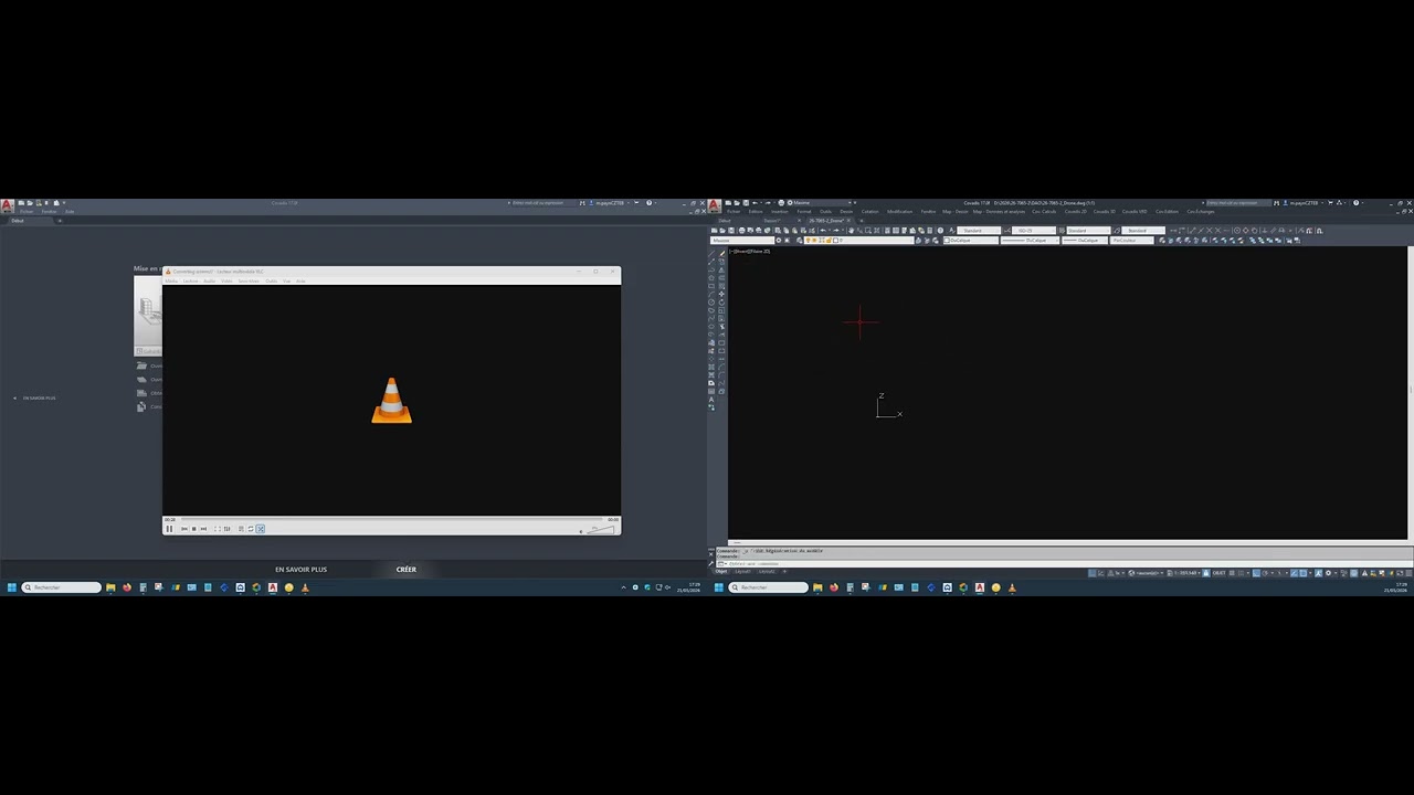

Bonjour à tous,
Pour faire suite, ci-dessous le lien vidéo de la manipulation, du problème à sa résolution, je ne saurai préciser le pourquoi du comment mais je n’ai désormais plus de soucis avec mes fichiers.
Désolé pour la capture double écran, j’ai fais la vidéo via VLC et je n’ai pas trouvé comment capturer un seul écran .. j’espère que ce sera assez lisible.
Maxime
