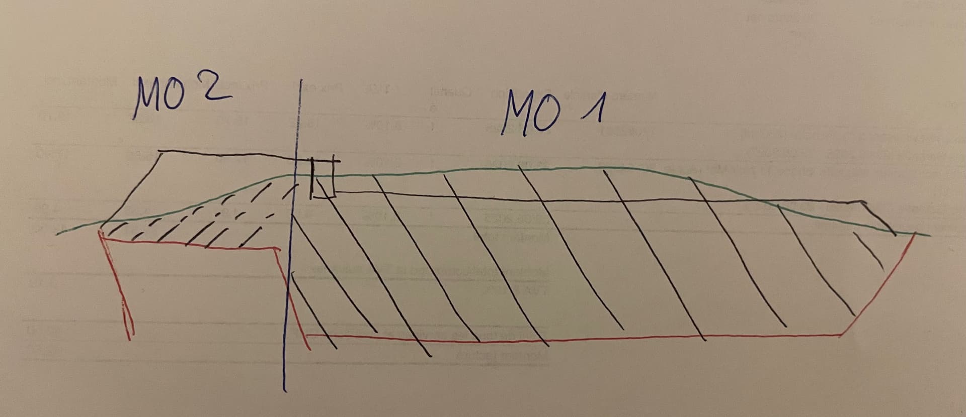

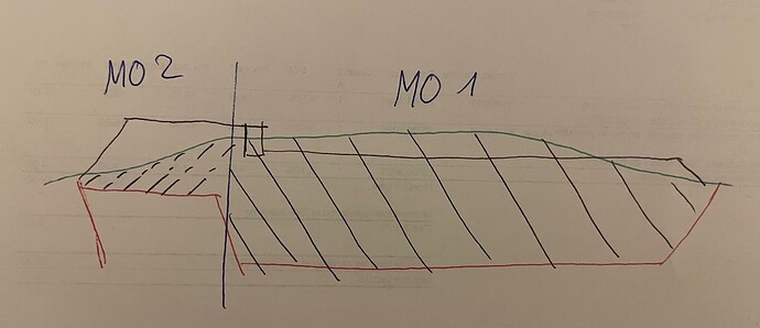

Sur un projet linéaire, j’ai du maîtres d’ouvrage différents.
Le premier prend en charge la chaussée et le second le trottoir.
Je cherche à calculer les volumes de déblais pour chaque maître d’ouvrage.
Est-ce possible de créer un couche qui va jusqu’au TN ?
Ou vous avez une autre idée ?
Merci et belle soirée

Bonjour, En projet linéaire c'est possible. Sinon tu ne met pas de couche de base, et le remblais qui sera dans tes calculs de terrassement correspondront au volume de matériau à mettre en oeuvre sous ton revêtement. Par contre en tant que projeteur, je ne fait jamais ça, il est toujours préférable de purger la partie supérieure des matériaux, à moins que tu soit directement sur de la roche.

je ne suis pas sûr de comprendre ta méthode.
Je cherche à calculer depuis le fond de forme jusqu’au terrain et de manière différenciée entre trottoir et chaussée.
C’est bien ce que tu proposes ?
Re-coucou, il me vient une deuxième idée :
Je crée une couche « terrassement MO1 » qui suit, en haut, la structure projet et, en bas, un point estimé plus bas que le TN, et je lui affecte comme propriété « Priorité terrain »
je procède pareil pour l’autre coté
Cordialement
Coucou, perso, je dupliquerais l’axe 2 fois, sur un des axes dupliqués, je supprimerais les PT Type de gauche et sur l’autre axe dupliqué, je supprimerais les PT Types de droite, je lance les cubatures sur chaque axes
