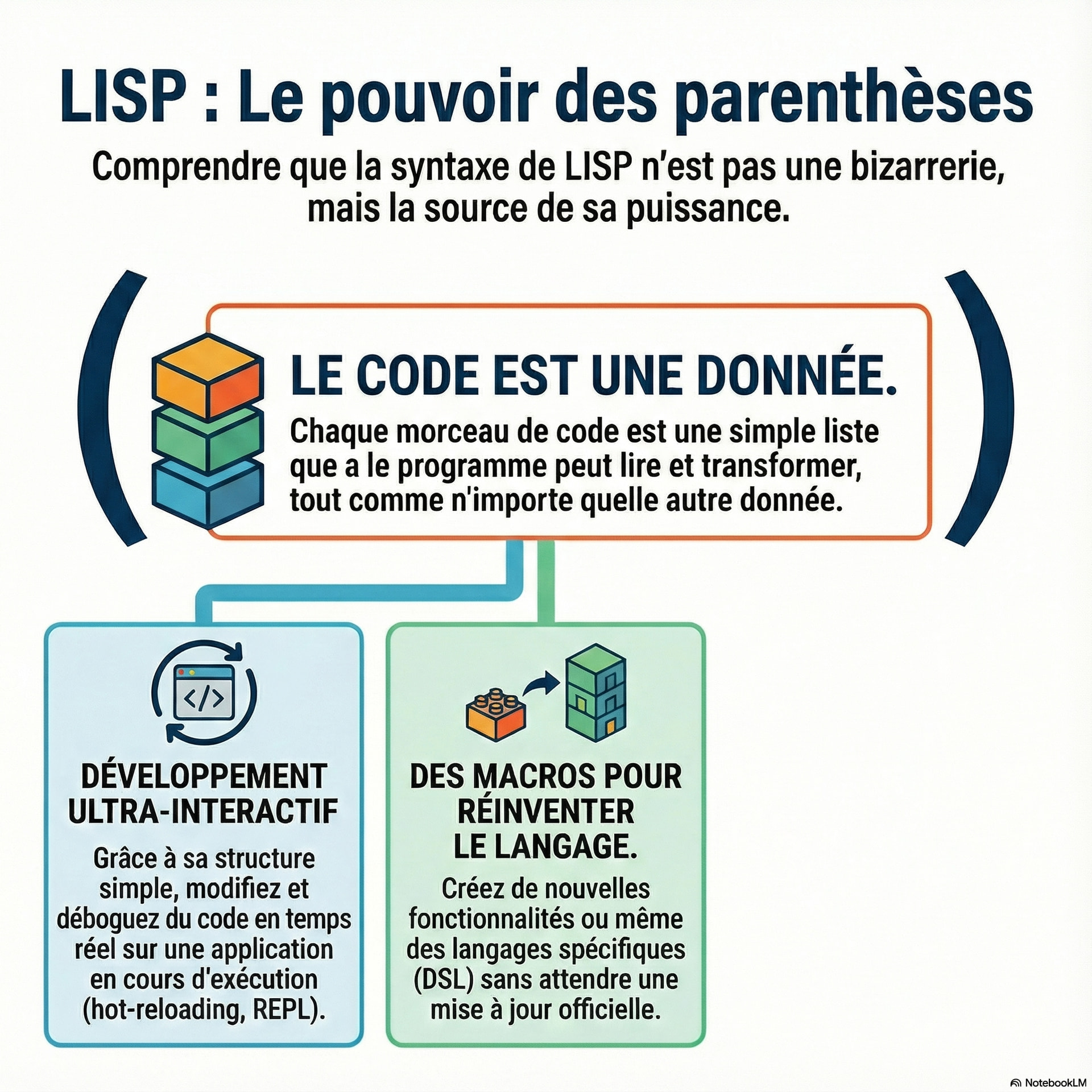

Tout le code en LISP est structuré de cette manière : comme une liste de symboles. Cette simplicité cache une idée fondamentale et puissante : dans LISP, le code est une donnée. Le programme que vous écrivez n’est rien d’autre qu’une liste de symboles, que le langage peut lui-même analyser et manipuler.

2. La Programmation Interactive : Dialoguer avec son Code
La programmation interactive est un pilier de l’écosystème LISP depuis les années 1960. L’outil central de cette philosophie est le REPL (Read-Eval-Print Loop, ou Boucle Lecture-Évaluation-Affichage), une console interactive qui permet d’exécuter du code à la volée. Si cette fonctionnalité vous est familière via Python ou la console de votre navigateur, sachez qu’elle est directement héritée du monde LISP.
Ce concept a naturellement évolué. Le rechargement à chaud (hot reloading), qui permet de modifier le code d’un programme en cours d’exécution sans le redémarrer, est une pratique courante en LISP depuis des décennies. Les implémentations modernes poussent cette idée encore plus loin avec le nREPL (networked REPL). Cette fonctionnalité permet à un développeur de se connecter à un logiciel tournant en direct sur internet pour l’inspecter, le déboguer et même le modifier en temps réel, illustrant l’apogée de cette philosophie interactive.
Pour le programmeur, cette culture de l’interaction se traduit par des avantages concrets :
  • Développement incrémental : Les outils encouragent à construire les programmes petit à petit, en testant chaque brique de manière interactive.
  • Débogage avancé : La capacité à inspecter et modifier un programme en cours d’exécution offre des possibilités de débogage très poussées.
  • Résolution de problèmes exploratoire : L’écosystème LISP valorise l’expérimentation et l’interaction directe avec le code comme un moyen de trouver des solutions.
Cette capacité à modifier dynamiquement un programme en cours d’exécution est la porte d’entrée vers une idée encore plus puissante : la capacité de modifier dynamiquement le langage lui-même.
3. Les Macros : Étendre le Langage Lui-même
Rappelons-nous le principe fondamental : en LISP, le code est une donnée. Puisque le code est une simple liste, il devient facile d’écrire du code qui analyse, transforme et génère un autre code. C’est le principe de la métaprogrammation, et en LISP, son outil le plus puissant est la macro.
Une macro permet d’ajouter de nouvelles fonctionnalités ou de nouvelles syntaxes au langage sans avoir à modifier le compilateur ou l’interpréteur de base. Cela ouvre des possibilités uniques.
Voici deux cas d’usage majeurs des macros :
  1. Créer des langages dédiés (DSL - Domain-Specific Languages) : Les macros permettent de construire un mini-langage à l’intérieur de LISP, parfaitement adapté à un domaine de problème précis (comme les statistiques ou la composition musicale). Le code devient ainsi non seulement plus lisible, mais aussi beaucoup plus puissant et expressif pour les experts de ce domaine.
  2. Ajouter de nouvelles fonctionnalités au langage : Des concepts modernes qui nécessitent souvent une mise à jour majeure dans d’autres langages peuvent être implémentés en LISP via des macros. C’est le cas par exemple de la gestion de l’asynchronisme (async) ou de la création de structures de contrôle personnalisées.
L’avantage pour le développeur est immense : au lieu d’attendre que les mainteneurs du langage implémentent une nouvelle fonctionnalité, il peut simplement importer une bibliothèque qui l’ajoute via des macros.
