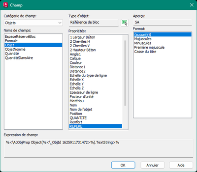

Lorsque j'ai un bloc de ce type, je lance la commande ATTDEF dans l'espace objet (en dehors de l'éditeur de bloc) et je clique sur le bouton pour insérer un champ
Cela fonctionne seulement pour les valeurs numériques
Ensuite dans "Catégorie de champ" je pointe sur objet
Dans nom de champ "Objet"
Puis j'utilise le bouton ci-dessous et je sélectionne mon bloc
Ensuite dans les propriétés, je sélectionne le paramètre que je veux récupérer et je copie l'expression de champ dans un éditeur de texte pour conserver l'information
Exemple de ce que j'écris dans l'éditeur de texte (afin de savoir a quoi correspond l'expression de champ) :
QUANTITE = %<\AcObjProp Object(%<\_ObjId 2067960528176>%).TextString>%
Ensuite j'annule la création, de champ et la création d'attribut

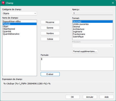

Je rentre dans l'éditeur, je double clique sur le texte multiligne pour l'éditer puis je double clique sur mon champ et ensuite je vais sur formule et je viens coller %<\AcObjProp Object(%<\_ObjId 2067960528176>%).TextString>% dans la partie formule
