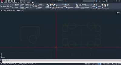

Salut @_gile
Rbloc fonctionne bien sur AutoCAD LT 2025 😉
