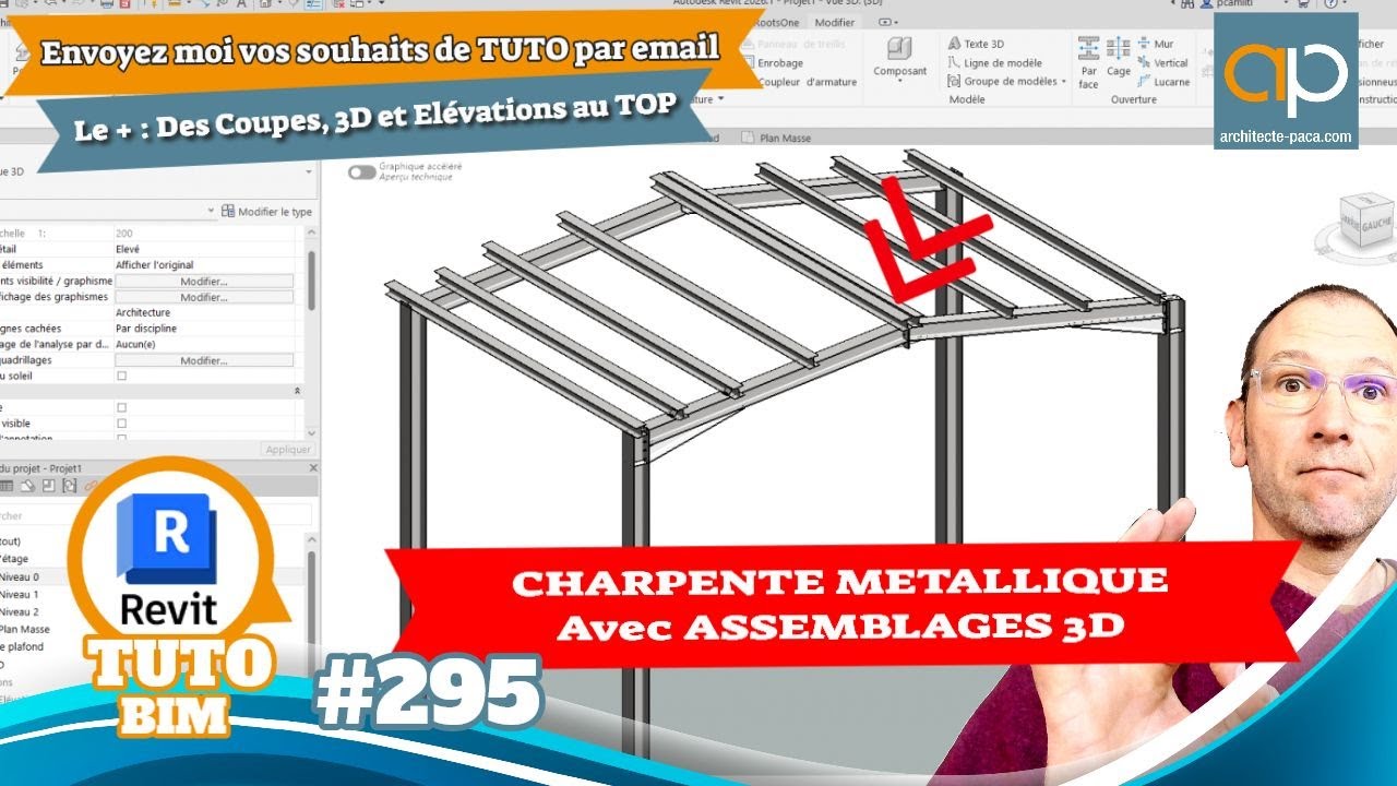

Cette ressource YouTube présente un tutoriel détaillé sur la création rapide de structures et charpentes métalliques avec des assemblages soignés à l’aide du logiciel Revit®. Le formateur, Pascal Camliti, architecte et expert Revit®, guide les utilisateurs à travers les étapes de construction, depuis la mise en place des fondations et des poteaux jusqu’à l’ajout de poutres, pannes et l’application d’assemblages complexes comme les grugages, jarrets boulonnés et pieds de poteau. Il aborde également l’importance des paramètres de visibilité dans Revit® pour assurer la clarté des éléments structurels dans les vues 3D, les coupes et les élévations. Le tutoriel met en évidence la facilité d’utilisation de Revit® pour obtenir des rendus professionnels, tout en offrant des ressources supplémentaires, comme des gabarits et des familles d’éléments, via un abonnement payant.
