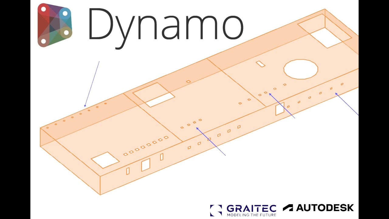

La vidéo YouTube de Stéphane BALMAIN, en collaboration avec Sébastien Pigeon de Graitec, présente un script Dynamo conçu pour gérer les ouvertures analytiques dans Revit®. L’objectif principal est de supprimer ou masquer les petites ouvertures qui pourraient fausser les calculs structurels. Le script permet de filtrer ces ouvertures en fonction de leur surface, comme des réservations de 20x20 ou 30x30 centimètres, qu’elles proviennent de fenêtres, de dalles, ou de modèles génériques. Le processus inclut la génération du modèle analytique et la vérification des modifications via une exportation vers des logiciels d’analyse structurelle comme Robot ou Advance Design, assurant que seules les ouvertures pertinentes pour le calcul global subsistent.
