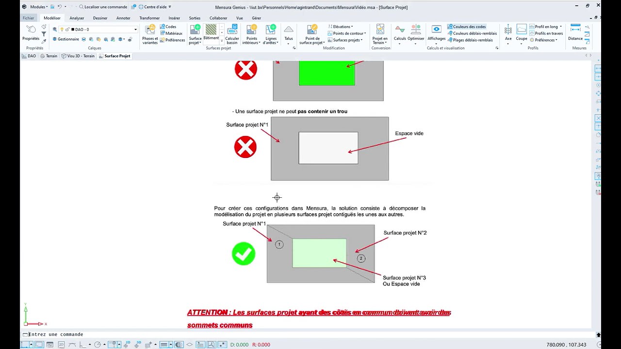

La vidéo d’Adrien G. sur YouTube présente un tutoriel détaillé pour saisir et gérer des plateformes dans un projet d’assainissement utilisant le logiciel Mensura. Elle commence par la préparation du projet, incluant l’importation des éléments et le traçage du terrain, avant de passer à l’ouverture du module plateforme et à la gestion des calques. Le processus de dessin des surfaces de plateforme est ensuite démontré, avec la saisie de points et d’altitudes, ainsi que la personnalisation des couches de la plateforme. La vidéo insiste sur les règles importantes pour la saisie de plusieurs surfaces de projet, telles que l’interdiction de superposition, et montre comment créer des talus et calculer les déblais et remblais, en affichant les résultats en termes de volumes par plateforme. Enfin, elle aborde l’analyse des écoulements et des pentes sur les surfaces créées.
