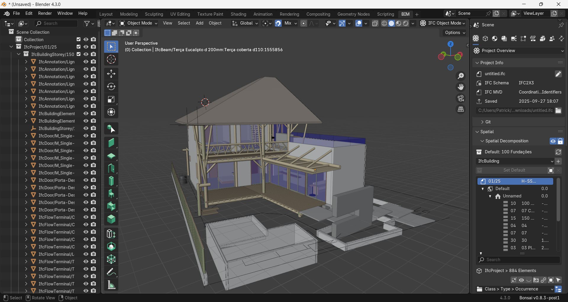

Ok, après quelques recherches j’ai trouvé :grinning_face:, vous pouvez utiliser l’extension Bonsai de Blender après avoir installé Blender, qui vous permet d’éditer et de faire toutes sortes de manipulations sur votre IFC.

Pour supprimer des éléments il suffit de cliquer dessus et d’appuyer sur la touche Supprimer :slightly_smiling_face:
