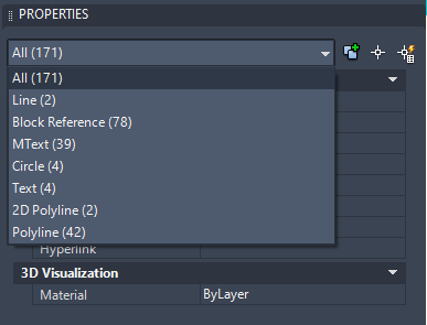

Quelqu’un aurait-il une idée sur comment sélectionner un type d’objet sans passer par la commande Quick Select ? Je trouve cela frustrant d’avoir la liste déroulante dans les propriétés sans pouvoir affiner ma sélection rapidement.
L’idée est de pouvoir selectionner des objets multiples avec une fenêtre de sélection puis de les filtrer par categorie. Il suffirait d’ajouter un petit bouton dans les propriétés pour y arriver facilement. Pour info BricsCAD permet cet action.
Bonjour, je ne pense pas que ce soit possible dans AutoCAD®, comme tu l’expliques, après avoir filtré tes types d’objets par catégorie dans la palette des propriétés, il n’y a que la solution de cliquer sur le petit bouton sélection rapide en haut à droite, de bien être dans la sélection courante, puis de sélectionner le type d’objet.
Ajouter un bouton dans cette palette passerait par de la programmation en DotNET. Je ne me souviens pas avoir vu cette programmation réalisée par quelqu’un.

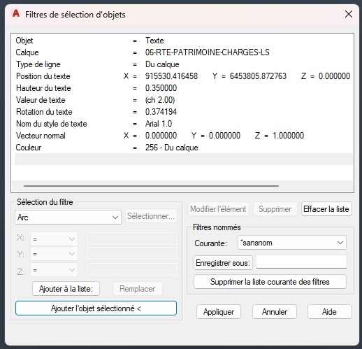

Il y a aussi la commande FILTER (filtre)
Cette commande est très pratique pour sélectionner plus spécifiquement des « objets »
On peut aussi sélectionner un objet « manuellement » pour ensuite appliquer différents filtres.
Pour l’exemple voici une sélection de textes. Je pourrai supprimer les filtres pour ne garder que ceux :
- Objet = texte
- Valeur de texte = (ch 2.00)
Alors uniquement les textes de valeur (ch 2.00) serraient sélectionnés après avoir appliquer
Bonne journée, Matthieu
