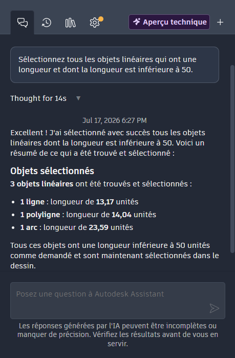

Certes, c’est une façon de faire quoique un peu plus longue, mais je viens de penser à une façon, à mon avis, encore plus rapide et ne passant pas par le Lisp, c’est tout simplement d’utiliser l’assistant d’AutoCAD en lui posant la question.
