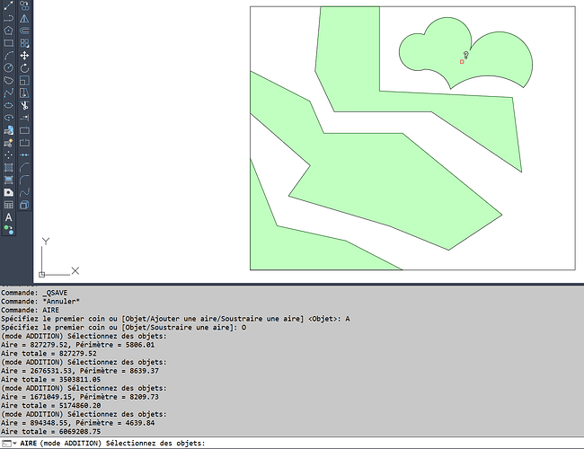

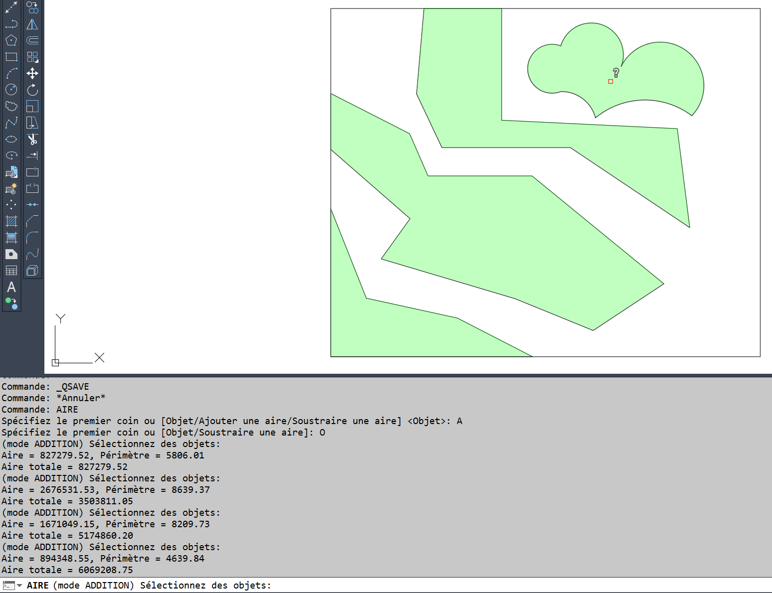

Via la commande « Aire » par exemple, vous pouvez obtenir la somme totale des surfaces.
En triant d’abord vos polylignes via des calques ou des sélections filtrées… Bref, la commande « Aire » fonctionne bien et simplement, voyez le détail dans ma barre de commande en bas de ma capture d’écran ci-dessous !
