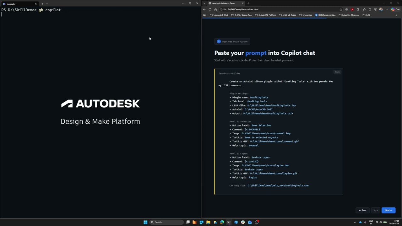

  3. Rédaction du prompt : Décrivez votre interface. Exemple : « Crée un onglet ‹ GestionOutils › avec un panneau ‹ Visualisation › et un bouton pour ‹ zoom e ›. »
  4. Génération du bundle : L’IA génère la configuration et invoque le builder pour créer le fichier .cuix et la structure du dossier.
  5. Chargement via CUILOAD : Pointez AutoCAD vers le bundle généré.
