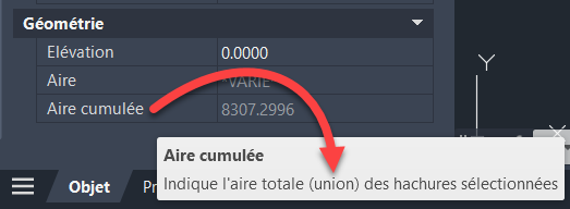

Une discussion récente sur le forum Autodesk AutoCAD a mis en lumière un fait que personnellement j’ignorais complètement et que j’imagine pas mal d’entre nous ignorent au risque de causer des erreurs, c’est que la fenêtre Propriété, si vous sélectionnez plusieurs hachures, n’affiche pas l’aire cumulée des hachures, comme on pourrait s’y attendre, mais l’aire de l’union booléenne des hachures…
Préférez plutôt que la fenêtre Propriété l’utilisation de la commande Aire qui cumule l’aire de plusieurs objets en n’effectuant aucune transformation booléenne.
Merci à @gilecad
Si on regarde attentivement l’info bulle de la fenêtre propriété, on peut avoir un indice mais qui n’est pas très clair à mon avis. On pourrait certes interpréter le mot union comme une union booléenne, mais aussi comme une somme.

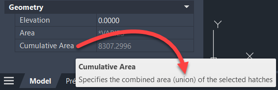

Pour information dans la version anglaise:
