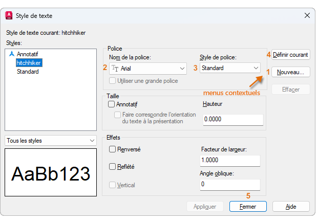

2. La Colonne Vertébrale : Les Styles de Texte
Imaginez que vous deviez changer la police de 500 notes sur un plan. Si vous n’avez pas utilisé de Style de Texte, bon courage !
  • C’est quoi ? Un style de texte est une « règle » nommée (ex: « Titre-Cartouche ») qui définit la police (Arial, Simplex…), la hauteur par défaut, le facteur de largeur (écrasement) et l’angle d’inclinaison.
  • Quand l’utiliser ? Toujours. Avant de taper du texte, vous devez définir ou choisir un style. Cela garantit l’uniformité graphique de vos plans.
  • Commande : STYLE
Conseil d’expert : Laissez souvent la hauteur du texte à 0 dans le style. Cela vous permettra de définir la hauteur au moment de la création du texte ou via les échelles annotatives.
