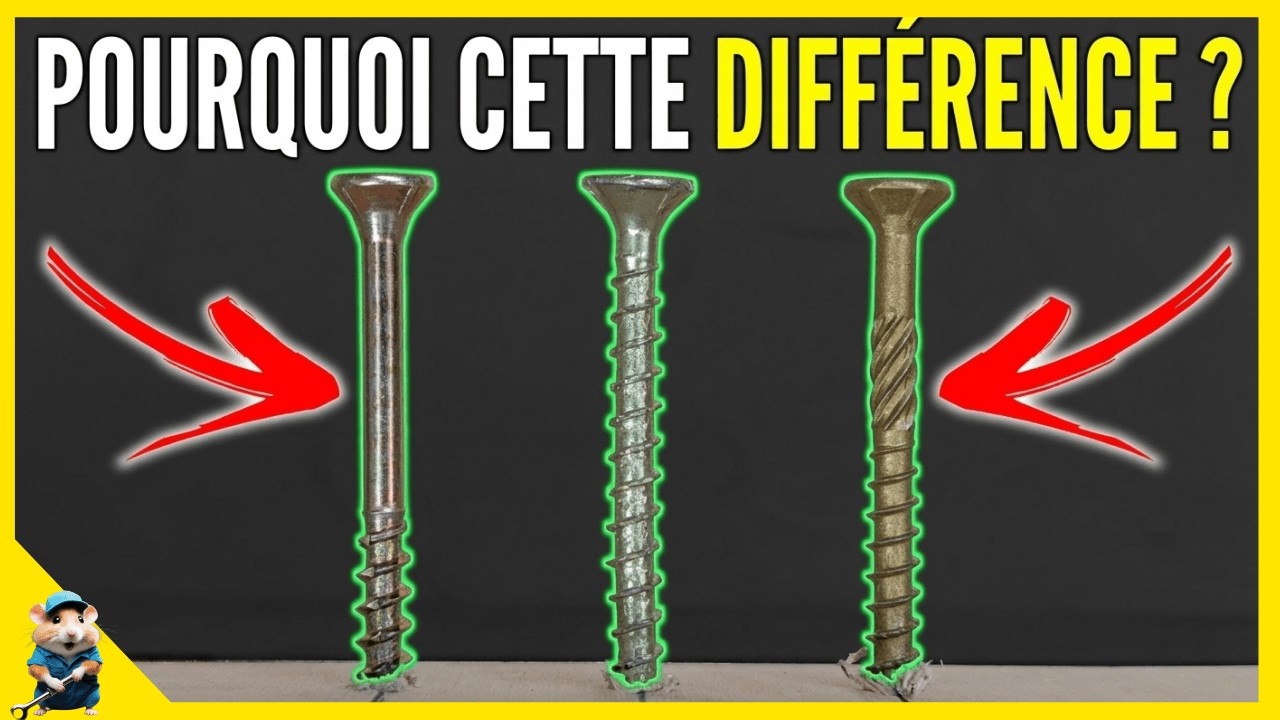

Tout savoir sur les vis !
Cette vidéo explique comment choisir et utiliser correctement les vis pour réussir ses travaux de menuiserie. L’auteur souligne l’importance de pré-percer le bois, qu’il soit tendre ou dur, afin d’éviter les fissures et garantir une fixation durable. Il détaille les avantages des vis à filetage partiel, qui permettent de serrer deux planches l’une contre l’autre sans laisser d’espace indésirable. Le texte compare également les différents types d’empreintes, privilégiant le format Torx pour sa meilleure prise et sa robustesse par rapport aux modèles cruciformes. Enfin, une astuce pratique suggère d’utiliser de la bougie pour faciliter l’insertion de la vis dans les matériaux résistants.

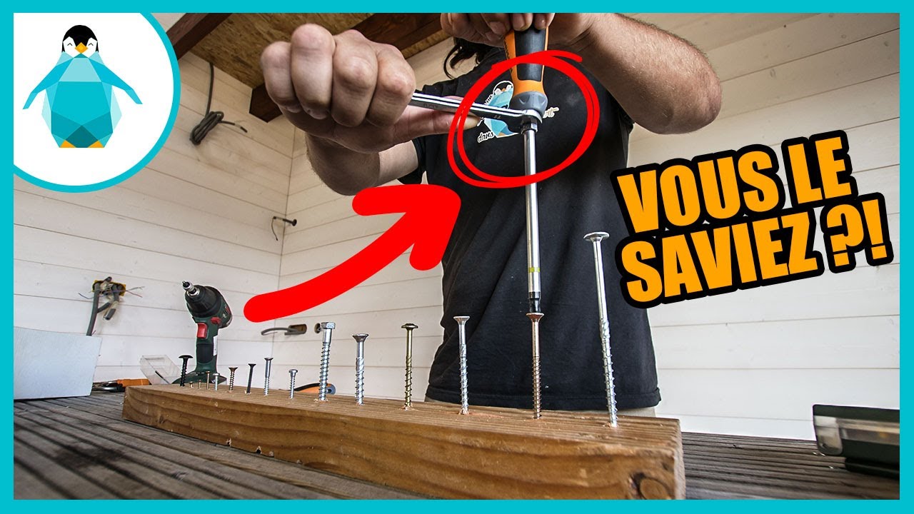

@Patrick , il y a aussi : Comme un pingouin dans le désert : Ce que vous ignorez sur les vis à bois ! qui peut- être utile.
