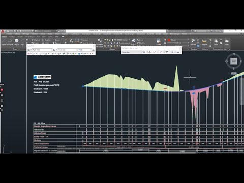

La vidéo YouTube de « Yam_Hydro_Tech » est un tutoriel complet sur la conception routière utilisant le logiciel Autopiste. Elle commence par l’importation d’un fichier DWG et la création d’un nouveau projet, en insistant sur l’utilisation des gabarits internes. Le processus se poursuit par la configuration des normes (en l’occurrence, la norme marocaine) et la création de l’axe routier avec l’ajout de lignes droites et de courbes. La vidéo détaille ensuite le dessin du terrain naturel et la création du profil en long, avec l’ajustement des pentes pour équilibrer les volumes de remblai et de déblai. Enfin, elle explique la définition du profil type, son affectation aux profils en travers, le calcul du projet, et la génération de listes Excel récapitulatives ainsi que l’exportation des dessins pour visualisation en 3D.
