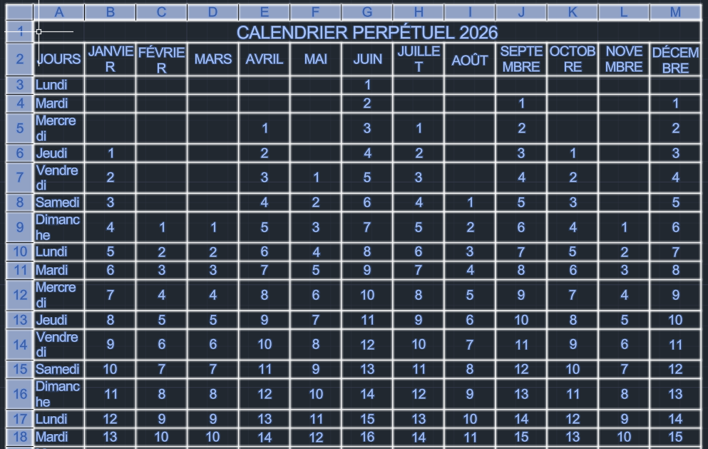

:sparkles: Bonjour à tous, en ce 1er janvier 2026 m’est venue l’idée de faire créer à l’intelligence artificielle Gemini Pro un petit programme AutoLISP qui dessinerait un calendrier annuel. Pourquoi pas? :winking_face_with_tongue:
C’est un moyen de voir comment se débrouille Gemini version Pro pour créer un petit programme AutoLISP. Et ça pourra peut-être donner des idées à certains pour créer ce type de petite routine facilement.
Voilà donc ci-dessous le résultat partiel d’une copie d’écran du calendrier pour l’année 2026. Inutile de dire, et vous l’avez certainement vu au premier coup d’œil, que ce programme est très perfectible. Largeur de colonnes, affichage des numéros de jour, aux intersections, enfin des petites améliorations qu’on pourrait faire sans doute très facilement. Mais ce qui m’intéressait de voir, c’est le principe général de fonctionnement, surtout l’exactitude du calendrier. Je n’ai pas testé ce calendrier pour les années bissextiles, mais Gemini me certifie que ça fonctionnera, à voir, comme dit l’autre. :grinning_face:

C’est super amusant !
Mais est-ce le code « brut » de Gemini Pro ? Ou a-t-il été « mise en forme » ?
En tous cas, je le garde, je m’en inspirerais pour mes futurs tableaux…
C’est le code brut sans aucune modification.
Très bien fait : gestion des erreurs, nommage « compréhensible » des variables, commentaires…
Je suis stupéfaits ! !
Et quelle était la demande à Gemini Pro ? Ca tenait en une ligne ou un pavé ?
Voici ici dessous le prompt initial qui n’a pas fonctionné tout de suite, j’ai dû envoyer deux ou trois autres prompts pour corriger ce qui ne fonctionnait pas la première fois (en mode canvas[1], c’est la procédure, ici nous ne parlons pas d’une génération d’image, mais du développement d’une application) mais en gros si j’avais travaillé un peu plus le prompt initial je pense que ça aurait pu fonctionner tout de suite.
