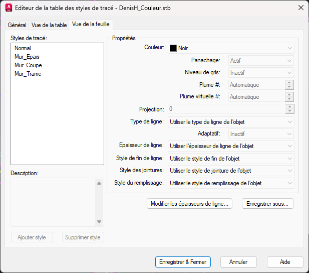

J’ai tenté de comprendre les STB, et je suis tombé sur un os :
C’est quoi qui ne va pas ou que tu ne comprends pas dans cette boîte de dialogue ?
Oops, désolé, j’aurais dû préciser que le bouton « Ajouter style » est grisé, et même un click droit dans la bonne zone ne me propose pas l’ajout.
Je ne peux pas ajouter un style.
Si le bouton « Ajouter un style » est grisé dans la boîte de dialogue des styles de tracé STB, cela signifie que votre dessin est configuré pour utiliser les styles de tracé dépendants de la couleur (CTB) et non les styles de tracé nommés (STB).
Pour vérifier cela, tapez PSTYLEMODE dans la ligne de commande et appuyez sur Entrée.
  • Si la valeur est 0, le dessin utilise les styles de tracé CTB.
  • Si la valeur est 1, le dessin utilise les styles de tracé STB.
Pour passer d’un mode à l’autre, vous devez utiliser la commande CONVERTPSTYLES. Cette commande convertira le dessin actuel pour utiliser des styles de tracé nommés (STB) si vous êtes en mode CTB, ou vice-versa.

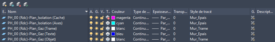

Ok, mais qu’ai-je fais de travers ? Puisque :
J’ai bien une colonne « Style de tracé » (les noms ont été renommés après le passage de CTB à STB)
Tu as essayé la commande GESTSTYLE ? Et puis ensuite, tu cliques sur le raccourci de gestion des styles de tracé.
