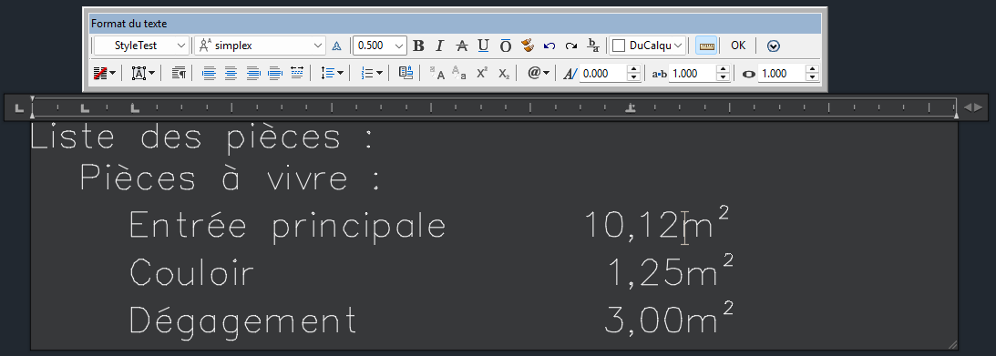

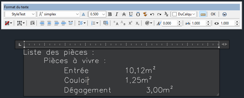

Et voici le résultat :
Il n’y a aucune tabulation définies. J’ai la douloureuse sensation que vla-GetTabStops ne fonctionne pas.
J’aimerais obtenir ça :
Avec trois tabulations « gauche » à 2, 4 et 6 et une tabulation décimale à 30 (par exemple).

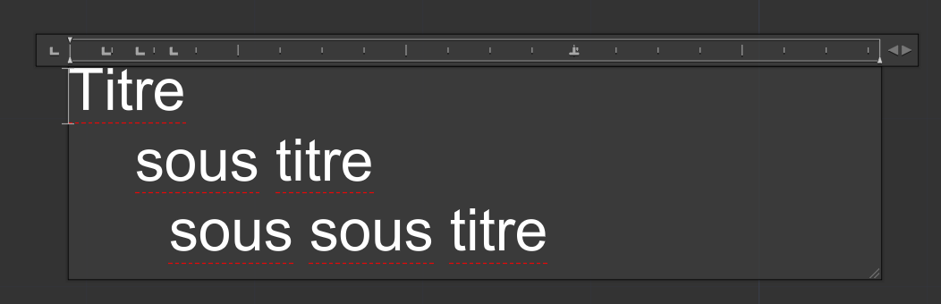

Il m’a sorti un programme AutoLISP avec une petite erreur d’échappement des caractères avec la barre oblique, c’est une erreur classique avec l’intelligence artificielle, je lui ai dit qu’il y avait une erreur il m’a corrigé le code et il m’a sorti le code suivant qui fonctionne parfaitement voir le résultat en copie d’écran ci dessous:
