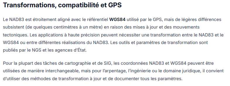

après quelques recherches rapides et sommaire, il y aurait des écarts entre le WGS 84 et le NAD 83

Je suis tombé sur ça :

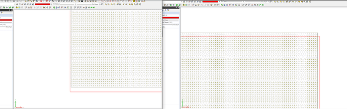

Pourrais-tu faire une capture d’écran qui montre ton écart entre tes fichiers ?

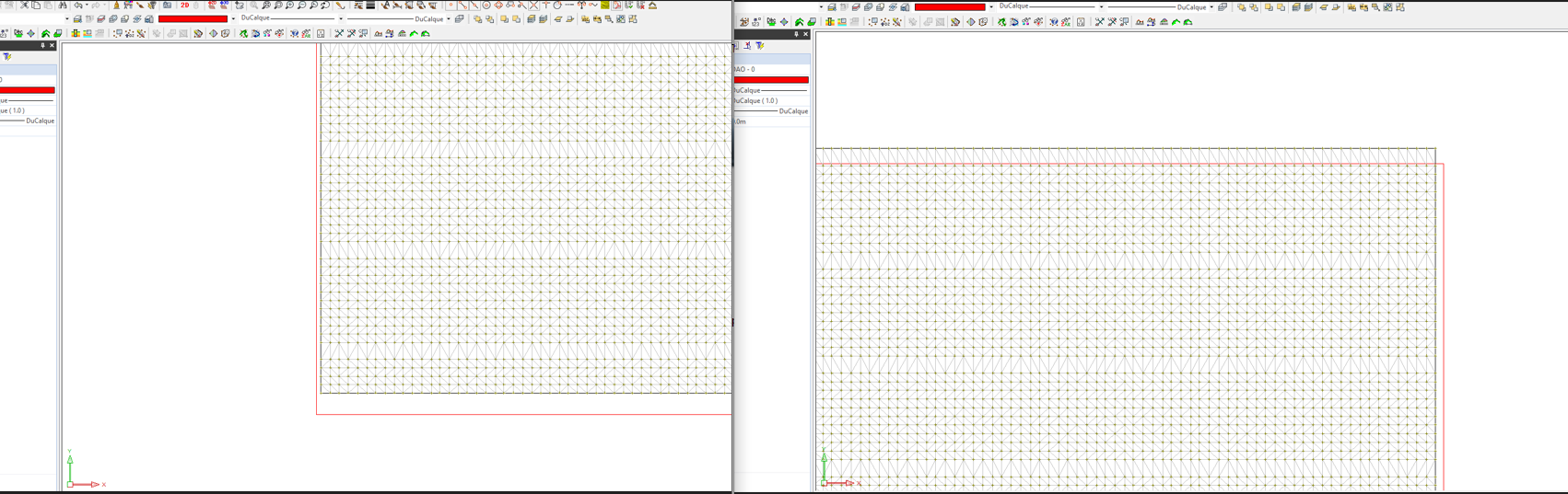

Bien sur, voici les 2 coins (bas gauche et haut droit)..
Pour info, j’ai importé le fichier « Test MNT » dans le module nuage de point
et l’aire en direct de manière classique
