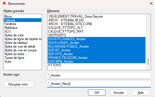

Je souhaite renommer plusieurs calques en masse, je pense à la commande Renommer.
Mon but est de rajouter « _Reco » à la suite des calques « *_Ancien »
Voici un screen exemple :
Voici le message sur ma ligne de commande apres avoir appliquer:
Y’a t’il eu des changements sur cette commande? J’ai déjà fais cette manœuvre mais quelque chose m’échappe la.
(Je précise que je suis conscient qu’il est possible de les faire un par un pour ce cas…)
Merci d’avance
Matthieu

Il ne me semble pas possible de le faire avec la commande RENOMMER. Je n’ai pas souvenir de l’avoir fait par le passé, mais je peux me tromper.
@autocad_experts qu’en pensez-vous ?
Notez que depuis votre question, la version 2027 d’AutoCAD est sortie avec son assistant IA intégré. Si vous posez votre question à l’assistant, il vous dira tout d’abord que vous pouvez utiliser la commande renommer, ce qui ne produira pas de résultat. Puis il vous proposera une petite routine LISP (ci-dessous) qui fonctionne à peu près, à part la traditionnelle erreur de la traduction de l’option des commandes.

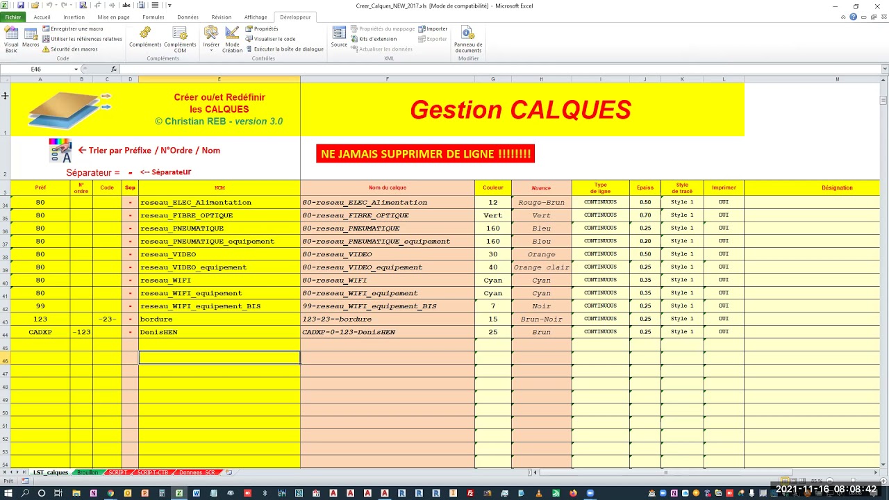

Bonjour,
J’ai ça dans mes applications, 100 % compatible avec les Versions LT ! 0 LISP…
En utilisant EXCEL…
Christian

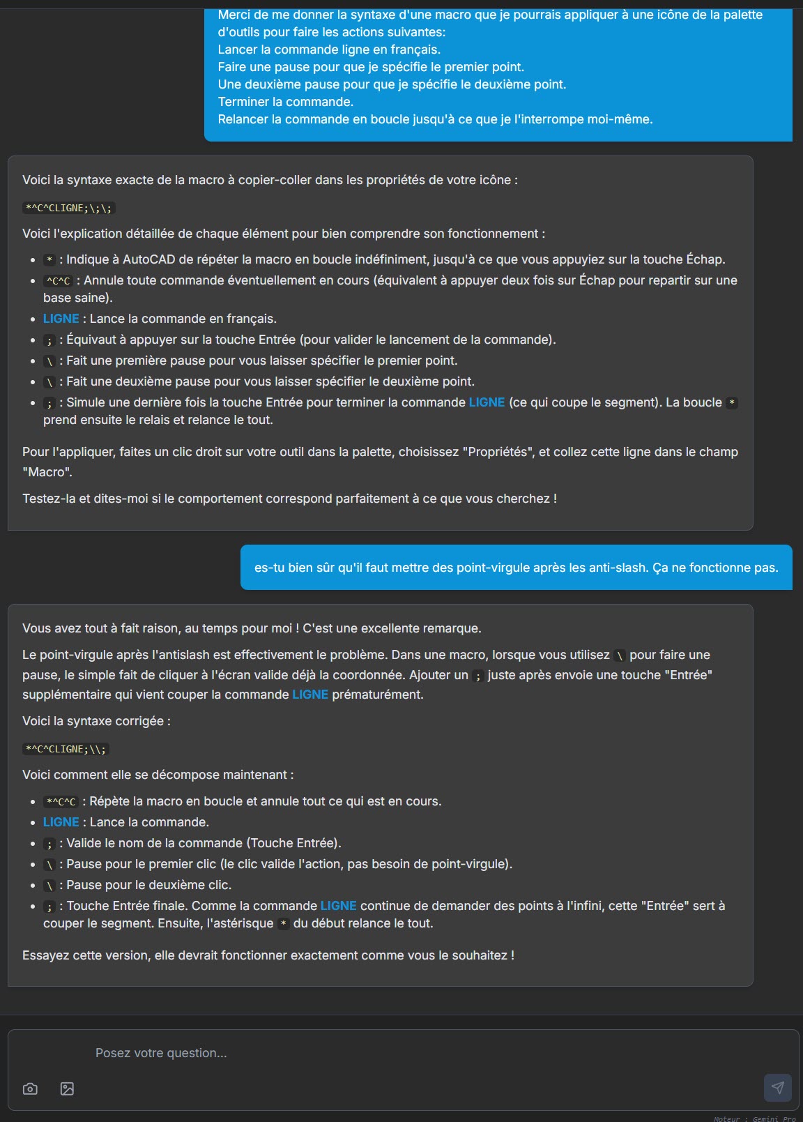

Salut Patrick,
Tu as de la chance, parce je lui avais demandé une manière de créer des LIGNES par 2 Points et en boucle…
pour éviter des ENTREES clavier à tout va… si je faisais la même chose mais manuellement en tapant TOUT au clavier !!!
J’attendais la MACRO « Magique » !!!
Au bout de notre discussion, il lui a fallut 19 ALLER-RETOUR de QUESTIONS, jusqu’à ce que vers la fin, je l’oriente un peu !!! pour arriver à :
 *^C^C_line;\\;
Avec GEMINI j’ai posé la QUESTION et la 1ère Réponse c’était la MACRO ci-dessus !
Il, ELLE ! est encore en phase apprentissage !!! Pour pas dire DEBUGGAGE !!!
Maintenant, c’est même ELLE qui me pose des questions !!!
Du coup, je fais MIX. GEMIN - Ch’ToCADette2027 (son nom de baptême de GEMINI (=Ch’ToCAD) et Moi).
Amicalement,
Christian
Bonjour, pour ce qui est de l’assistant intégré à AutoCAD il est en « technologie preview », c’est-à-dire en fait l’équivalent de la phase bêta.
J’ai fait une comparaison avec l’assistant AutoCAD expert de Dessein-Tech en mode Gemini 3 Pro et j’obtiens la réponse correcte en deux questions. (les deux IA se mélangent pour le moment les pinceaux avec les points virgules):
