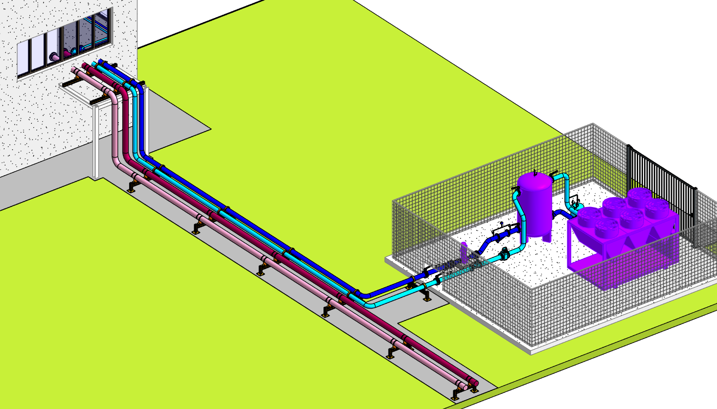

Nous avons une production de froid et une arrivée d’eau surchauffée alimentant un bâtiment comprenant des bureaux et un hall industriel.

Pour ce projet j’ai utilisé Revit pour le bâtiment et la tuyauterie.

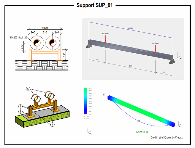

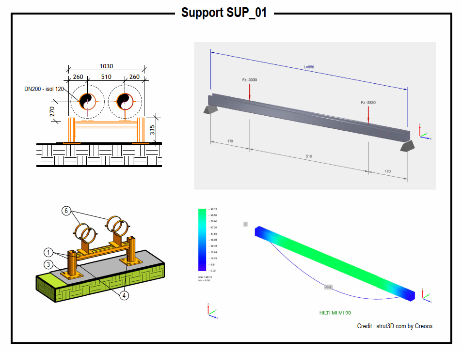

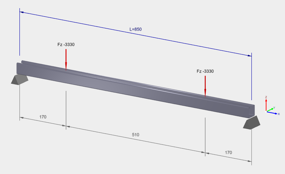

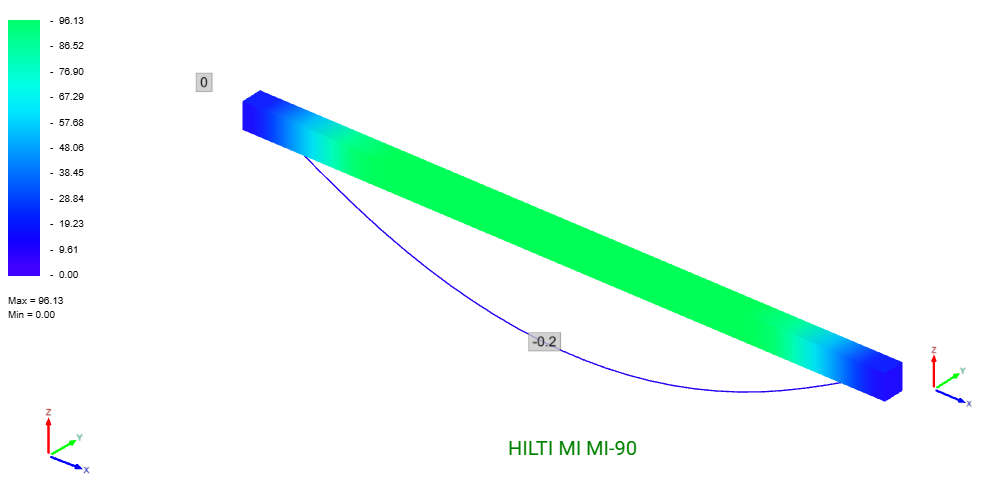

Pour le calcul des support j’ai utilisé https://strut3d.com/, un logiciel en ligne qui permet de calculer les charges admissibles sur tous les système de supportage du marché ! L’interface 3D est vraiment pratique et le rendu est très parlant.

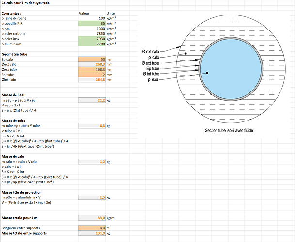

Pour les poids des tuyauteries et leur espacement j’ai consulté des abaques mais n’étant pas satisfait de leur précision j’ai créé une feuille de calcul qui m’a de plus permis de comparer mes résultats et donc de les fiabiliser.
Toutes les infos de construction et de calcul relatives à un support sont résumés dans un seul endroit.
Cela peut être sur un plan ou dans un carnet A4 ou A3. De plus l’application strut3D permet de télécharger une note de cacul que nous pourrons joindre au dossier d’exécution.

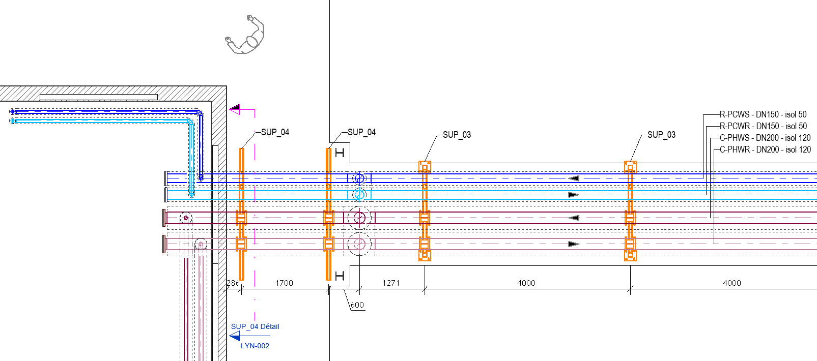

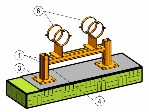

Revit permet des rendu 2D pour le chantier et 3D pour la coordination spatiale. Dans cet exemple il y a de la place mais imaginez un site industriel avec un réseaux dense de tuyauteries et autres équipements, la 3D devient un avantage considérable. De plus les phases temporelles que propose Revit permet de représenter clairement les éléments à démolir, à conserver et à installer.

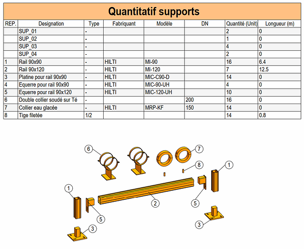

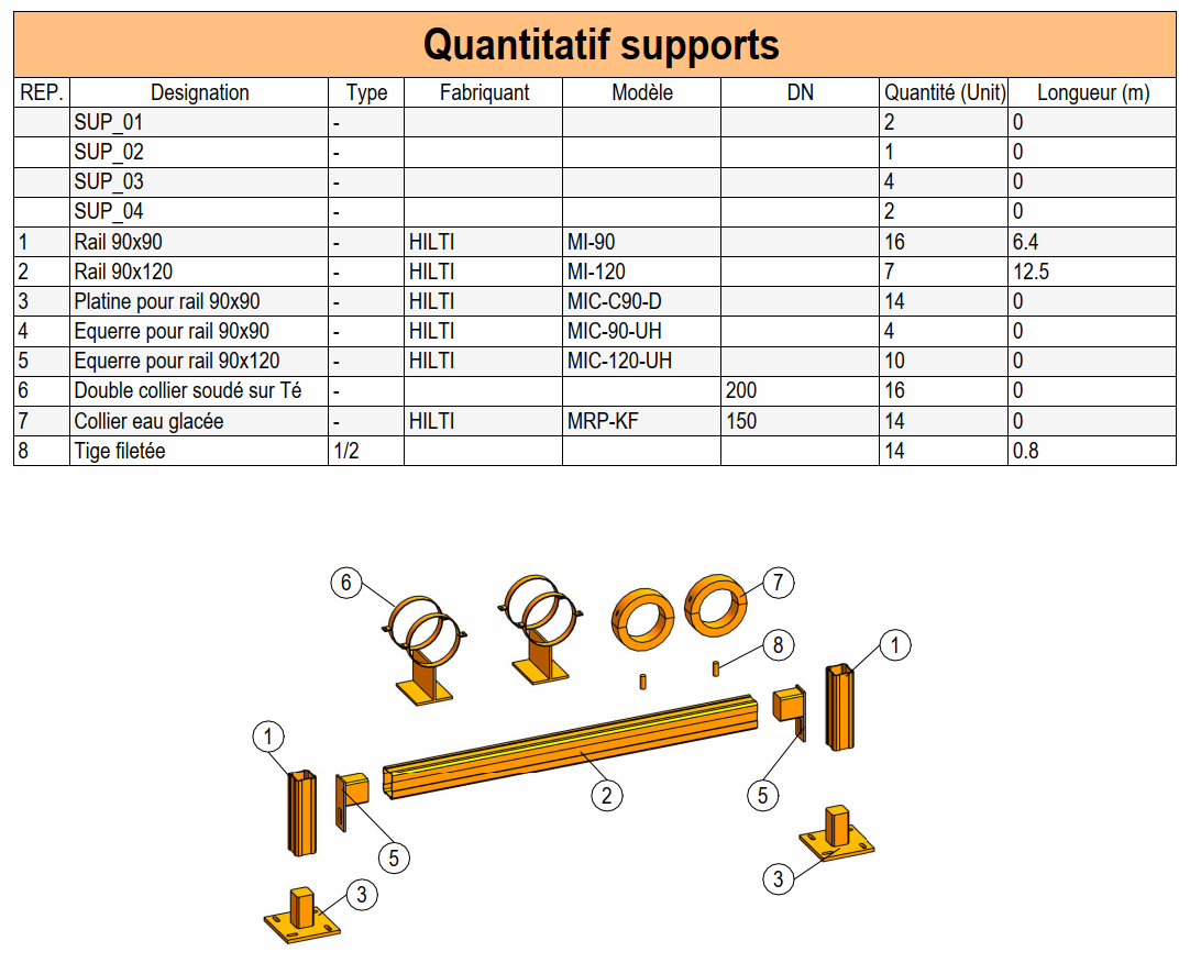

J’ai ensuite réalisé un quantitatif de support entièrement automatisé depuis les éléments modélisé dans Revit. J’ai choisis d’utiliser les familles imbriqués mais nous aurions pus utiliser les groupes. La méthode sera quelque peu différente.
Le repère de chaque élément se retrouve dans le tableau de quantité. J’ai utilisé le paramètre natif « Type Mark » qui permet une propagation dans toutes les familles du même type. En procédant avec méthode nous obtenons un quantitatif strictement identique au modèle.

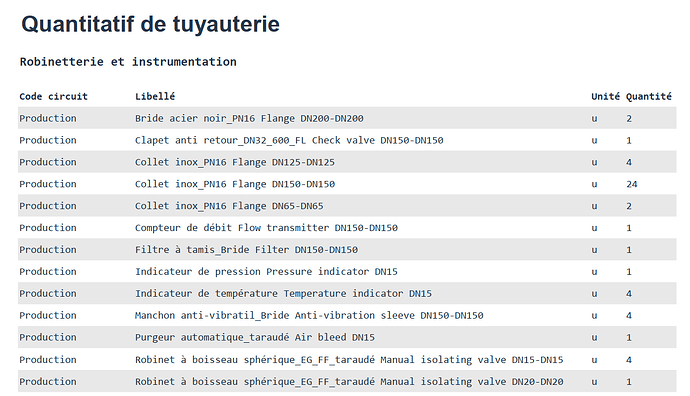

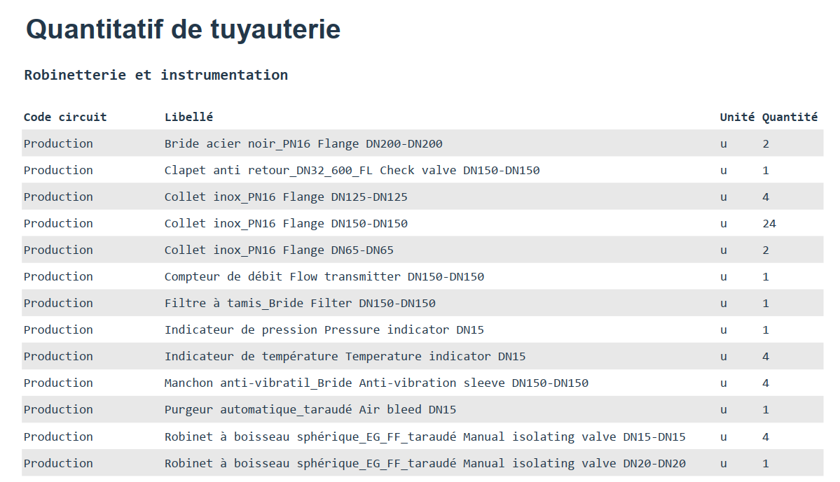

Pour le quantitatif de tuyauterie je suis passé par un script pyRevit de ma création que j’utilise depuis plusieurs années. Il me permet une mise en page prêt à envoyer à un fournisseur et s’écrit directement sur un fichier Excel.
