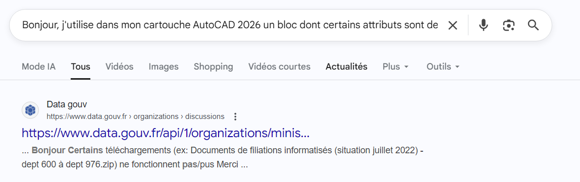

Tout d’abord la recherche Google classique qui n’a absolument rien donné à ma grande surprise. Je n’exclus pas une erreur de ma part, VPN, IP, etc. Bon enfin, voilà la requête Google en question qui n’a donné que cette réponse :woozy_face::

2.0 Le Point de Référence : La Recherche Google
2.1 Évaluation de la Recherche Google Classique
La recherche traditionnelle sur un moteur comme Google constitue la méthode de référence historique pour le dépannage technique. Son évaluation est donc essentielle pour mesurer les progrès et la valeur ajoutée apportés par les nouvelles solutions basées sur l’intelligence artificielle.
L’analyse du résultat de la recherche Google classique, face à la requête technique posée, révèle un échec surprenant. Le moteur de recherche n’a retourné aucune réponse pertinente, se contentant d’un seul résultat non exploitable. Cette performance décevante pour un problème pourtant bien documenté dans les forums spécialisés souligne l’incapacité des algorithmes de recherche traditionnels à analyser et résoudre des requêtes techniques aussi spécifiques et contextuelles. La version de Google enrichie par l’IA propose cependant une approche radicalement différente et plus efficace.

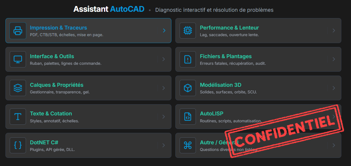

Et voici pour compléter cette discussion une nouvelle expérimentation avec le tout nouveau Google Gemini 3 Pro qui vient de sortir. J’en ai fait une application et je vous donne si dessous un petit test fait avec la question que je posais aux autres IA. La différence ici est que la réponse ne vient pas tout de suite. L’intelligence artificielle agit comme un assistant expert qui me pose des questions successives jusqu’à arriver à la solution:
Et voici le menu général de l’application:
