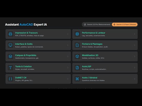

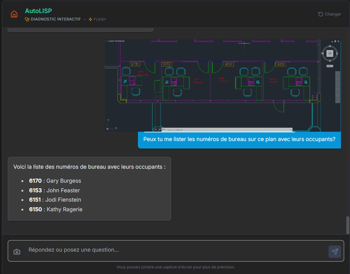

Nouveau ! L'assistant expert AutoCAD IA
Bonjour, je vous présente aujourd’hui une application Assistant Expert Intelligence Artificielle pour les utilisateurs d’AutoCAD.
Voyez la vidéo de présentation ci-dessous.
  • Cette application est expérimentale
  • Elle utilise un plan gratuit Google Intelligence Artificielle. Vous pourriez donc être amené à buter sur une limitation horaire de nombre de requêtes. Dans ce cas-là, il suffit d’attendre un peu
  • Ne fonctionne pas sur mobile
  • L’utilisation de cette application est totalement gratuite pour vous
  • Vos commentaires pour faire évoluer cette application sont plus que bienvenus en répondant à cette discussion

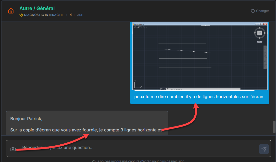

Bonjour à tous, suite aux essais de @REBCAO, je peaufine un peu l’application et je me lance dans la reconnaissance d’images. Et oui, on peut aussi faire ça.
Là on ouvre une perspective tout à fait différente, parce que si l’intelligence artificielle est capable de regarder ce qu’il y a sur votre écran AutoCAD® et de l’analyser, on arrive à un autre niveau. :winking_face_with_tongue:
Bon, soyons très prudents, nous n’en sommes pas là du tout, mais à la base le système fonctionne, c’est-à-dire que j’ai ajouté une icône de caméra dans la zone de saisie de message en bas à gauche de l’application.
Vous pouvez donc indiquer un de vos écrans, celui d’AutoCAD® ou votre écran entier, pour envoyer la capture d’écran à l’intelligence artificielle. Et vous pourrez poser une question au sujet de cette capture d’écran, comme le montre l’exemple ci-dessous.
Étonnamment, car je suis extrêmement surpris, cela fonctionne. :blush:
Il y avait bien trois lignes horizontales sur l’écran et une quatrième qui ne l’était pas.
Deuxième essai, moi je dis qu’il est pas trop mauvais:
Tu noteras cette sombre histoire d’ASCENCEUR ?
Bon j’ai essayé !
