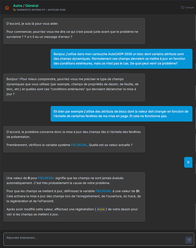

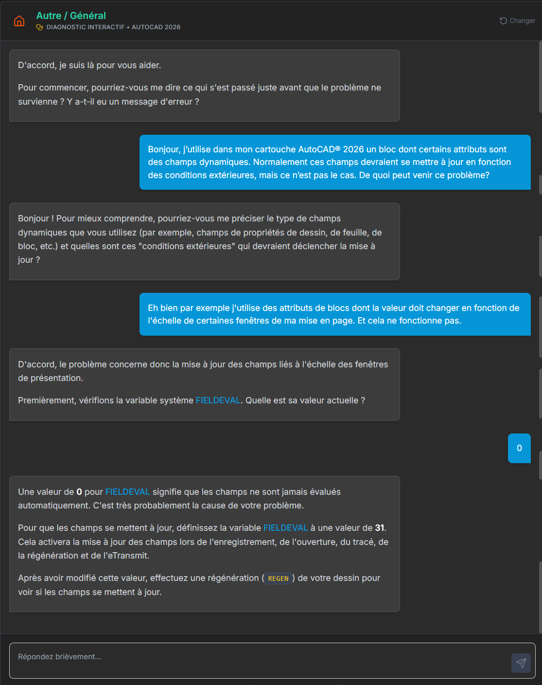

Et voici pour compléter cette discussion une nouvelle expérimentation avec le tout nouveau Google Gemini 3 Pro qui vient de sortir. J’en ai fait une application et je vous donne si dessous un petit test fait avec la question que je posais aux autres IA. La différence ici est que la réponse ne vient pas tout de suite. L’intelligence artificielle agit comme un assistant expert qui me pose des questions successives jusqu’à arriver à la solution:

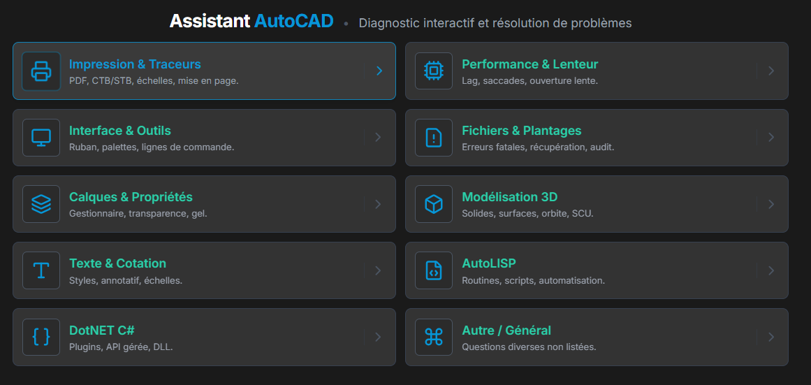

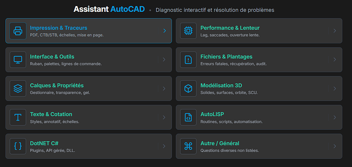

Et voici le menu général de l’application:
