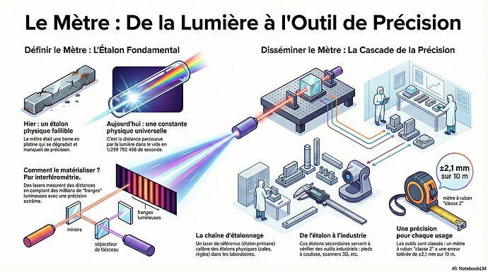

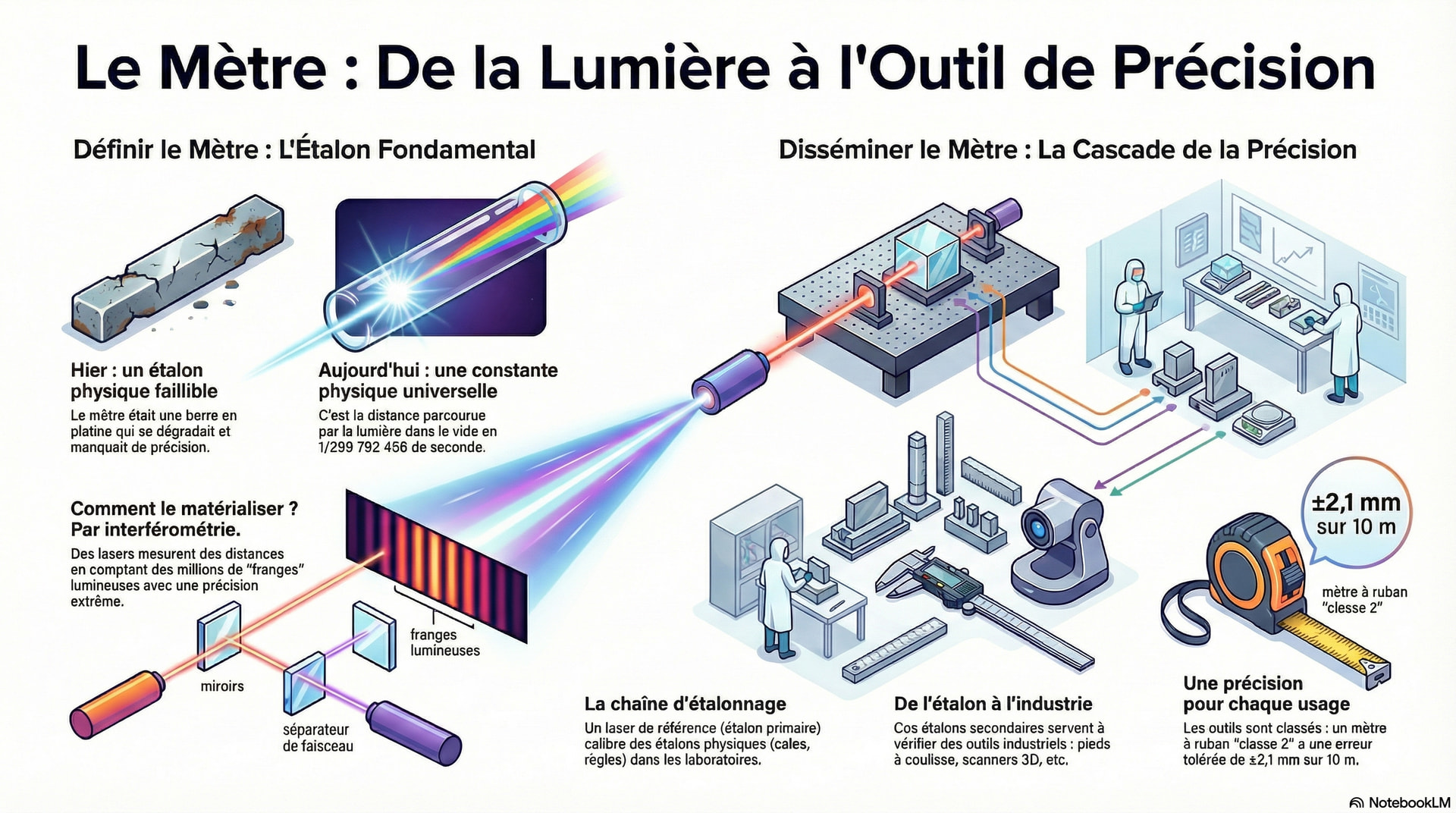

1. La Définition du Mètre : D’un Bloc de Métal à un Rayon de Lumière
La façon dont nous définissons le mètre a radicalement changé, passant d’un objet physique à un concept universel et immatériel.
  1. L’Ancien Mètre : Historiquement, le mètre était un étalon physique basé sur la taille de la Terre. Comme remesurer la planète était peu pratique, cette définition a été matérialisée par une barre physique en platine, un « mètre-étalon ». Le « mètre français », par exemple, a servi de référence nationale jusqu’en 1960. Ce système présentait deux défauts majeurs :
  • Dégradation : Un objet physique, même conservé avec le plus grand soin, se dégrade inévitablement avec le temps.
  • Incertitude élevée : Les méthodes de fabrication de l’époque, bien que remarquables, limitaient la précision. L’incertitude de cet étalon physique est bien supérieure à celle des méthodes de mesure modernes.
  1. Le Mètre Moderne : Aujourd’hui, le mètre est dématérialisé. Sa définition est basée sur une constante universelle de la physique, la vitesse de la lumière. Elle est accessible à tous, partout dans le monde.
  2. Synthèse comparative : Ce changement a révolutionné la métrologie. Le tableau suivant résume les avantages de la définition moderne.
Caractéristique Mètre-Étalon (Barre physique) Mètre Moderne (Vitesse de la lumière)
Fondement Un objet physique unique Une constante universelle de la physique
Stabilité Se dégrade dans le temps Inaltérable et stable
Accessibilité Centralisé et difficile à copier Recréable n’importe où avec la bonne machine
Précision Limitée par la dégradation et la fabrication S’améliore avec la technologie de mesure
Mais passer d’une constante universelle à un objet physique mesurable n’est pas si simple. Pour comprendre ce défi, il faut d’abord maîtriser le vocabulaire de la précision.
2. Le Langage de la Précision : Incertitude, Exactitude et Fidélité
En métrologie, les mots ont un sens très précis. Prenons l’exemple d’un simple mètre à ruban pour les illustrer.
  • Incertitude : C’est l’intervalle dans lequel la « vraie » mesure se trouve. Un mètre à ruban standard a, par exemple, une incertitude de ±2,1 mm sur une distance de 10 mètres. Cela signifie que si vous mesurez 10 m, la dimension réelle se situe quelque part entre 9,9979 m et 10,0021 m. Impossible de savoir où exactement avec cet outil.
  • Exactitude : C’est la proximité de la mesure par rapport à la valeur « vraie » (le mètre officiel défini par la lumière). L’exactitude d’un mètre seul est inconnue. Si vous en comparez deux, même de la même classe, vous ne saurez pas lequel est le plus proche de la vérité. En effet, « il est impossible de savoir qui est le plus exact des deux sans utiliser un instrument de mesure de classe supérieure ».
  • Fidélité (Répétabilité) : C’est la capacité à obtenir le même résultat en répétant la mesure avec le même instrument. Un mètre à ruban est très fidèle à lui-même : si vous mesurez plusieurs fois le même objet, vous obtiendrez quasiment le même résultat à chaque fois.
L’astuce du bricoleur Cette distinction a une application pratique : « quand on bricole, il vaut mieux utiliser toujours le même mètre ». Cela garantit la fidélité des mesures les unes par rapport aux autres, assurant que les pièces découpées s’ajusteront parfaitement, même si leur dimension absolue n’est pas parfaitement exacte.
Cette nécessité d’utiliser un instrument de classe supérieure pour connaître l’exactitude est le premier maillon de ce que les métrologues appellent la « chaîne de raccordement ». Pour y parvenir, il faut un moyen de « recréer » le mètre officiel à partir de la lumière. C’est le rôle d’une machine d’une précision diabolique : l’interféromètre.
3. Matérialiser la Lumière : Le Secret de l’Interféromètre
L’interféromètre est la machine qui transforme la définition lumineuse et abstraite du mètre en une longueur concrète et mesurable. Son principe est étonnamment élégant, et on peut même en fabriquer une version maison pour le comprendre.
  1. Le principe de base : Un rayon laser est divisé en deux faisceaux identiques.
  • L’un parcourt un chemin de longueur fixe.
  • L’autre parcourt un chemin de longueur mobile, en se réfléchissant sur un miroir qui peut se déplacer.
  1. Les franges d’interférence : Lorsque les deux rayons lumineux se rejoignent à nouveau, ils interfèrent l’un avec l’autre.
  • S’ils sont parfaitement en phase (les « crêtes » des ondes coïncident), ils s’additionnent et créent une frange claire (interférence constructive).
  • S’ils sont en opposition de phase, ils s’annulent et créent une frange sombre (interférence destructive). Cette sensibilité est si extrême que sur un interféromètre artisanal, « le son de ma voix fait vibrer les miroirs » et fait bouger les franges.
  1. Compter pour mesurer : En déplaçant le miroir mobile et en comptant le nombre de franges qui défilent, on peut déterminer la distance parcourue. Au LNE, on utilise un laser vert de 532 nm. La distance entre une frange sombre et une frange claire correspond à une demi-longueur d’onde, soit environ 267 nanomètres (267 milliardièmes de mètre) !
Une fois que le LNE a ainsi matérialisé le mètre avec une précision ultime, il doit le « disséminer » pour qu’il arrive jusqu’aux outils industriels et, finalement, jusqu’à nous.
4. La Cascade de la Précision : La Chaîne de Raccordement
La précision est transférée par étapes successives, dans une hiérarchie que l’on appelle la chaîne de raccordement. Chaque niveau est légèrement moins précis que le précédent, mais sert de référence pour le suivant.
  1. Niveau 1 - L’Étalon Primaire : Au sommet de la pyramide, au LNE à Paris, un laser de très haute précision, dont la fréquence est contrôlée par une horloge atomique, « incarne » la définition du mètre. C’est la référence la plus exacte de France. Ce système n’est pas isolé : « les laboratoires nationaux du monde entier comparent leur lasers entre eux pour savoir où ils en sont les uns par rapport aux autres », garantissant un référentiel commun planétaire.
  2. Niveau 2 - Les Étalons de Transfert : Ce laser de référence sert à calibrer des objets physiques d’une précision extraordinaire, comme des cales étalons de classe K. Ces objets deviennent des étalons de transfert, utilisés comme référence par d’autres laboratoires ou par des industries de pointe.
  3. Niveau 3 - L’Étalonnage Industriel : Les laboratoires spécialisés, comme celui du LNE à Nîmes, utilisent ces étalons de transfert pour vérifier et calibrer les instruments de mesure industriels (bancs de mesure, machines 3D, etc.).
  4. Niveau 4 - Vos Outils : Les fabricants d’outils grand public (mètres à ruban, réglets…) n’envoient pas chaque produit au LNE. Ils soumettent des échantillons de leur production pour vérification. S’ils sont conformes, le fabricant obtient un certificat prouvant que son processus de fabrication respecte une certaine « classe » de précision, qui définit son Erreur Maximale Tolérée (EMT). Votre mètre acheté 5 € en magasin n’a donc pas été étalonné individuellement, mais il a été produit selon un processus validé par cette chaîne.
Voyons maintenant concrètement comment ces étalonnages se déroulent en laboratoire sur des objets très variés.
5. Au Cœur du Laboratoire : Donner un Corps à la Mesure
Au LNE de Nîmes, les métrologues donnent vie à cette chaîne de raccordement en étalonnant une grande variété d’instruments pour l’industrie.
  • Le banc de 27 mètres : Pour étalonner des mètres à ruban ou des télémètres laser, les techniciens utilisent un immense banc interférométrique. L’instrument à vérifier est comparé à un faisceau laser sur des dizaines de mètres. Le contrôle de la température est crucial : toutes les mesures de longueur officielles sont standardisées à 20°C. Pour garantir cette stabilité, « tous les instruments sont rentrés dans le banc au moins 24 heures avant de faire l’étalonnage ».
  • Les « Bijoux » de la Mécanique (Cales Étalons) : Ce sont de petits blocs rectangulaires en acier, céramique ou carbure, polis avec une précision nanométrique. Ces « sortes de bijoux techniques » servent de références de longueur dans tous les ateliers de mécanique de précision. « On utilise ces cales pour faire des comparaisons ou étalonner d’autres appareils de mesure. » Elles sont hiérarchisées par classes (de K, la plus précise, à 2). Pour donner un ordre d’idée, un jeu de cales de classe K peut coûter autour de 10 000 €.
  • Mesurer l’Espace (Barres pour Scanners 3D) : Pour que les scanners 3D puissent mesurer de très grands objets (une aile d’avion, une carrosserie) à la bonne dimension, ils ont besoin d’une référence. Des barres de mise à l’échelle en fibre de carbone sont utilisées, un matériau qui a la particularité d’avoir un coefficient de dilatation très faible. Le LNE mesure la distance exacte entre les cibles de ces barres, fournissant ainsi une « règle » fiable pour le monde numérique.
Conclusion : De la Constante Universelle à votre Caisse à Outils
Le voyage du mètre est extraordinaire. Il part d’une définition abstraite et universelle – la vitesse de la lumière – pour être matérialisé par des lasers et des interféromètres d’une complexité inouïe. De là, sa précision est transférée en cascade, via une chaîne d’étalons de plus en plus concrets, jusqu’aux instruments qui fabriquent les objets de notre quotidien.
Ce système international de mesure, largement invisible, est un pilier fondamental de notre société moderne. Il garantit que les pièces d’un avion fabriquées sur des continents différents s’assembleront parfaitement, que les bâtiments tiennent debout et que, même dans notre bricolage du dimanche, nous partageons tous une référence commune. Une garantie silencieuse mais essentielle que notre monde fonctionne avec une fiabilité et une précision partagées.
