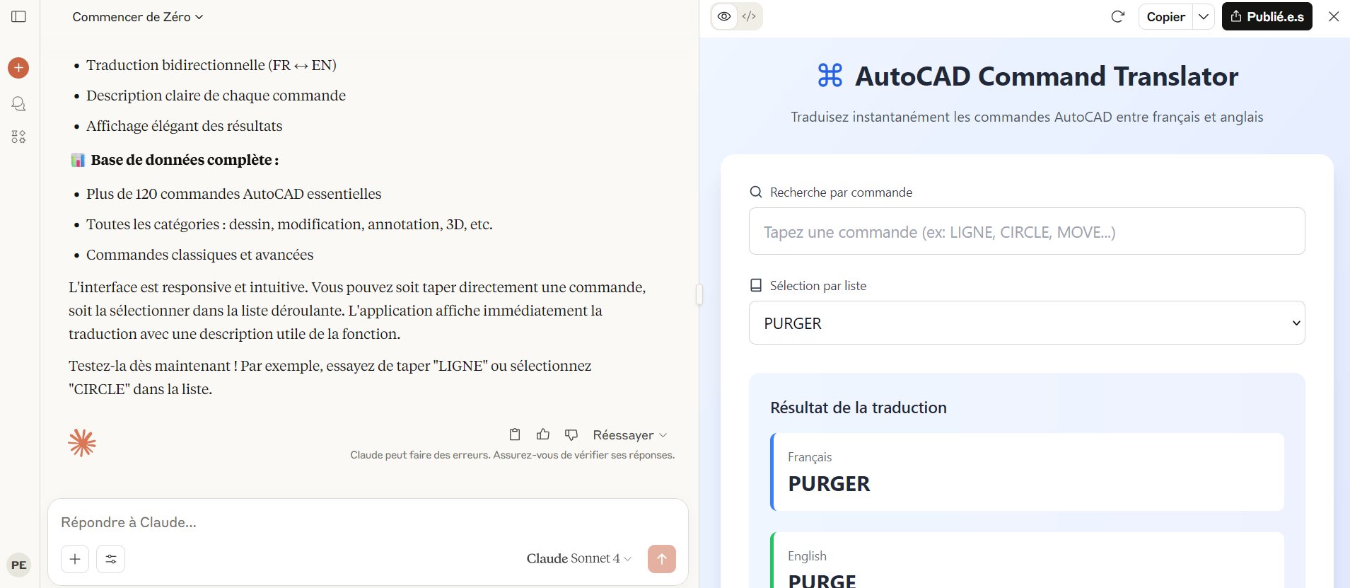

Bonjour, je vous informais aujourd’hui de la sortie par Claude, l’intelligence artificielle de ce qu’ils appellent les artefacts. Alors, après avoir regardé les explications générales et fait quelques essais, je me suis décidé à créer moi-même un petit artefact qui va servir à traduire des commandes AutoCAD 2026 de français en anglais et d’anglais en français. Comme vous allez le voir dans la petite vidéo ci-dessous, c’est extrêmement simple, absolument accessible à tout le monde. Il suffit d’avoir un compte gratuit sur Claude.
Voici donc le résultat: https://claude.ai/public/artifacts/0719f6d6-ad75-4b9c-9509-5c88ab13a715

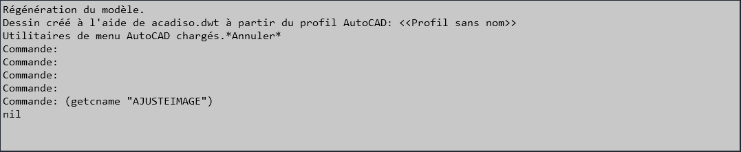

Merci @o_eckmann . Premier point, ma question n’a pas de rapport avec l’IA, je parlais bien de la fonction (getcname) dans AutoCAD®.
Et je vérifie dans AutoCAD® 2026 (je n’ai pas AutoCAD® 2025) ce que tu testes et j’obtiens:
Autrement dit nous n’obtenons pas la même chose :face_with_raised_eyebrow:

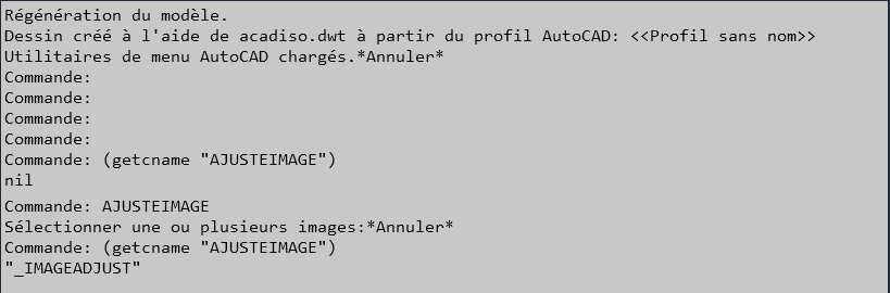

Bon alors, des nouvelles. Si je fais le (getcname « AJUSTEIMAGE ») après l’ouverture d’AutoCAD®, il me renvoie nil, par contre si je le fais après avoir utilisé la commande AJUSTEIMAGE il me renvoie correctement la traduction:
J’ai essayé avec une autre commande qui n’avait pas pu être traduite et c’est le même comportement, il semble que (getcname) ne puisse fonctionner, pour certaines commandes, que si ces commandes ont été préalablement lancées.

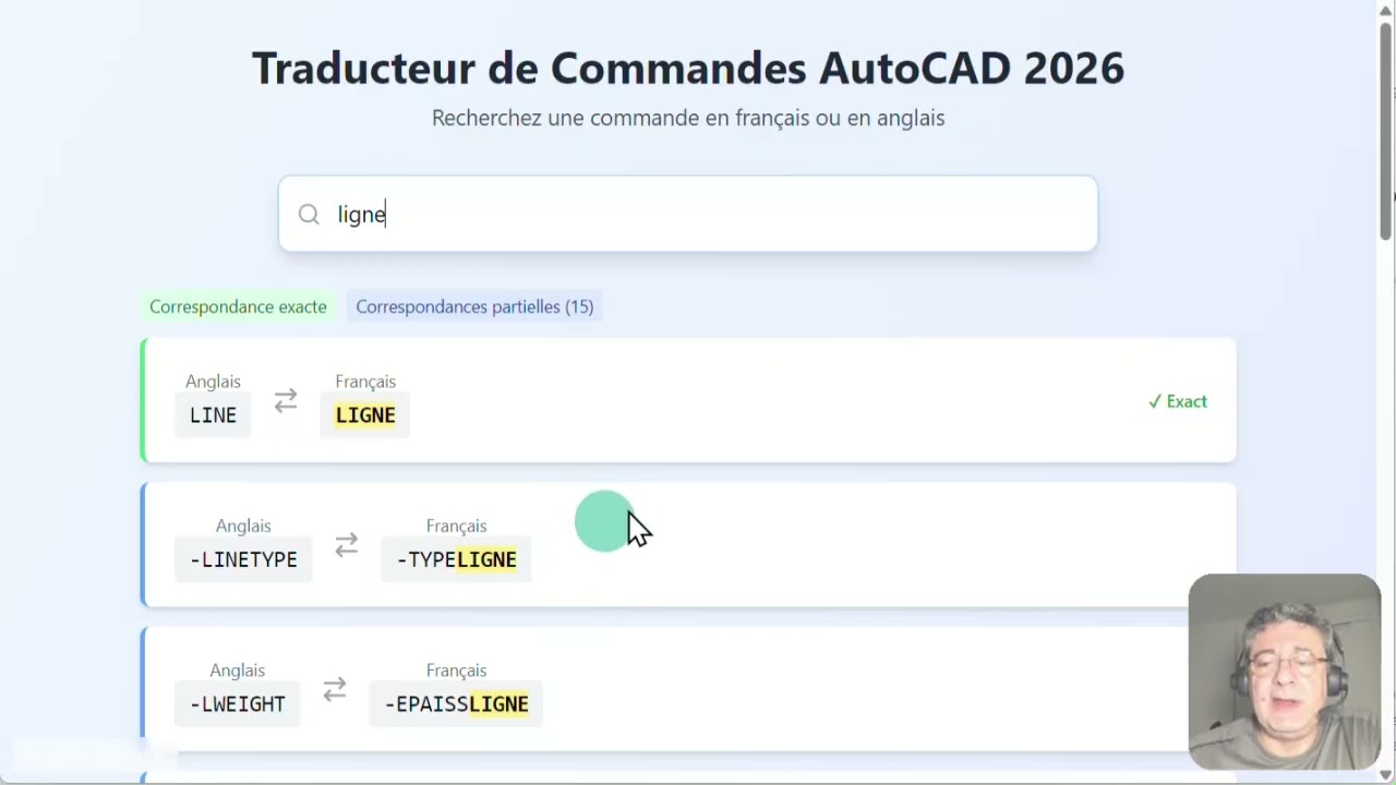

J’ai publié une nouvelle version de l’application, le lien vers l’application dans le premier post de cette discussion a été mise à jour. Alors j’obtiens 885 commandes (pour AutoCAD® 2026), ce qui n’est déjà pas mal, mais malheureusement j’ai constaté qu’il en manquait certaines comme celle que signalait Olivier, IMAGEADJUST…
Pour obtenir ces 885 commandes, j’ai utilisé cet article de blog.
